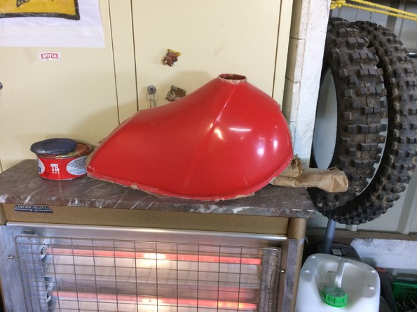

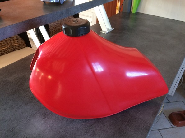

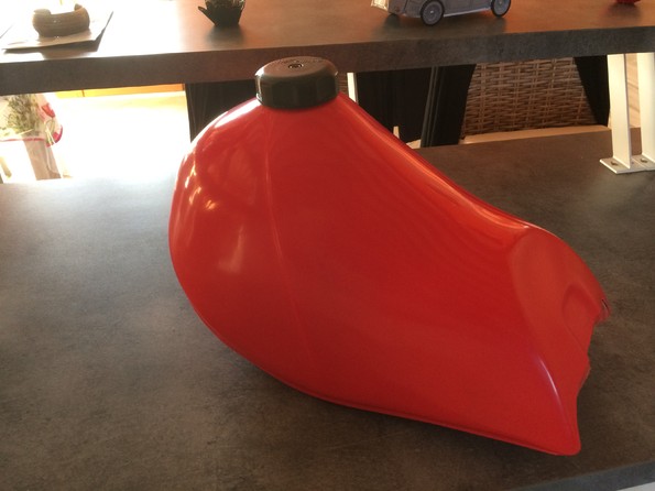

Bon suite de ma coque après cirage 4 couches sur mon moule
démoulage (2 couches de Gel Coat rouge 3020+ toile 300 + résine mélangé avec un peu de gel coat rouge + durcisseur 2%)
Découpage du surplus , limage, ponçage 120 sur défaut 400 pour l'ensemble et 1000 finition
lustrage avec le produit qui va bien
prevu sur resine et même vielle peinture carrosserie attention quand même de pas frotter a cœur :hehe: mais efficace voila dite moi ce que vous en pensez
bon c'est des heures de travail mais le résultat est la plus de souci d'essence , de peinture de cloque et très résistant au choc et facile a lustrer on peu aussi le peindre le vernir avec les autocollants faire le logo direct en peinture aussi pour les spécialistes de l'aérographe
bref perso je vais le laisser brute gel coat car en tout terrain avec la terre et les chocs
juste un coup de papier de verre et lustrage et sa repart
j'avais pensé mettre un petit peu de mousse entre deux ou autre j'ai pas encore réfléchi au problème a savoir aussi qu'il tient par le bouchon au serrage et aussi sur la vis de maintien réservoir voila je crois avoir tout dit
si j'ai oublié de dire que mon réservoir est bien derrière la coque et s'enlève comme un gant

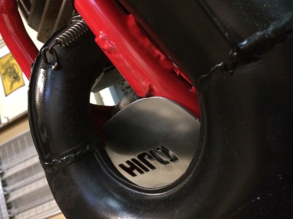

Voila Thierry il y a une encoche sur le coté et en haut (pour les vibrassions) pour le pot version cross il est exact au mien donc peu être un coup de lime sur le tien
j'ai refait le HIRO pas simple
il faut que tu trouve 4 colliers avec caoutchouc de protection

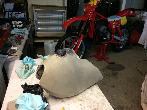

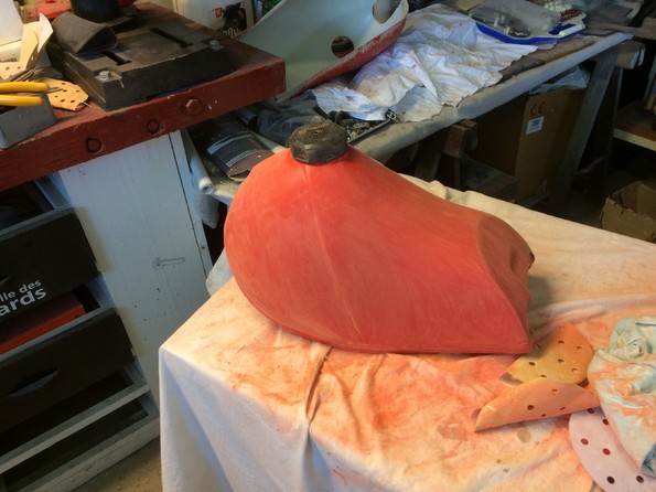

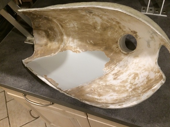

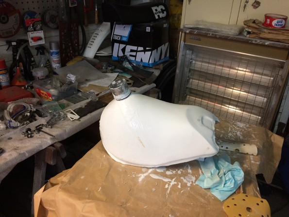

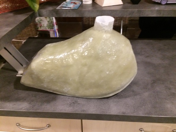

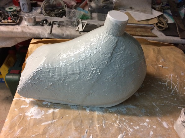

Bon comme je l'avais prédit auparavant j'ai commencé mon enveloppe de mon réservoir je vous fait voir comment j'ai procédé pas finie mais l'idée est la ;/
pour les réservoirs passés surtout certain blanc et rouge , les autocollants qui ne tienne pas bien cloquage suite au gaz d'essence et aussi contre les chocs en cas de chute
j'ai mis une couche de terre a poterie pour avoir une certaine épaisseur
ensuite j'ai procedé au gel coat blanc (pour voir les défaut )lde ponçage que j'ai enduit sur ma terre et poncé jusqu'à perfection après 3 ou 4 retouches pour être nickel

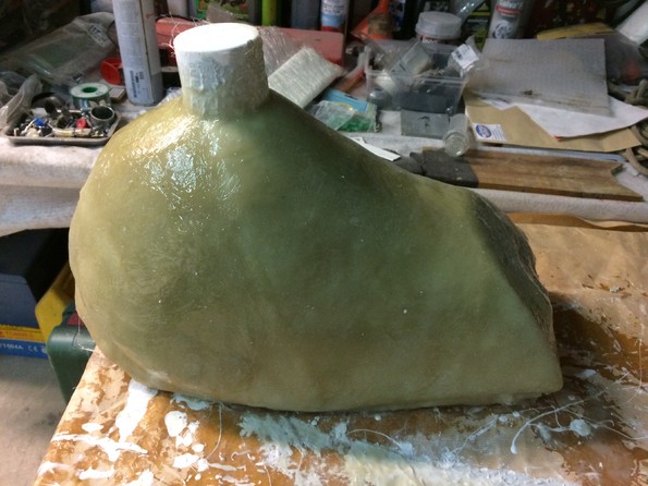

après séchage je suis passé au gel coat gris pour moulage une bonne couche épaisse voir deux ,laisser prendre et mettre la résine avec fibre 4 a 5 couches pour avoir une souplesse du moule par contre poliché avec une crème spéciale démoulage 5 a 6 fois jusqu'à temps que le chiffon glisse
après séchage démoulage
Voila j'ai commencé a enlevé le gel coat blanc collé au restant de terre mais vu la fine épaisseur
je suis obligé de l'enlevé avec les moyens du bord car en principe si épaisseur il s'enlève d'un seule tenant sa va m'occupé quelques heures
Voila le moule est bientôt prés
dés que je pourrais je vais de nouveau ciré l'intérieur et faire mon gel coat rouge avec fibre
si sa marche comme je le veux je pourrais en sortir a la chaine de toute les couleurs :Pa bientôt

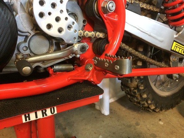

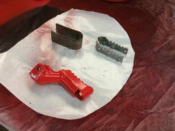

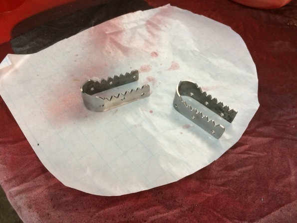

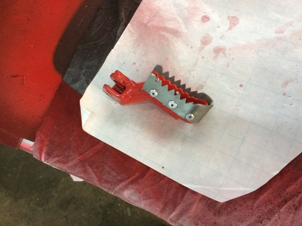

Bon après essai ,pas de grippe avec mes cales pieds,
avec les bottes neuves beuk
tu coup j'ai refait des mordants pour pas glisser
après avoir fait le second un peu différent comme le cale pied sur mesure dirait 'on
fixer sur le cale pied
monter sur la machine sur photo on ne vois pas très bien mais sa donne un aperçu
l'autre problème c'est mon sélecteur un cran trop haut c'est juste pour passer les rapport et un cran en bas pas a l'aise pour passer les rapports l'épaisseur des bottes et le sélecteurs me parait court voila des essais encore des essais
et j'ai pas envi de le couper non plus pour le rallonger .
