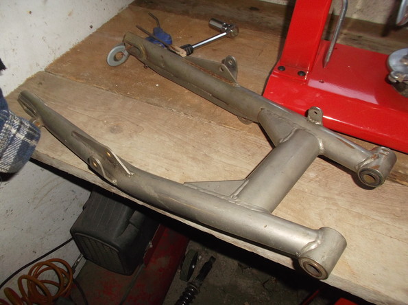

Dans la suite naturel des choses, je suis face à un dilemme.

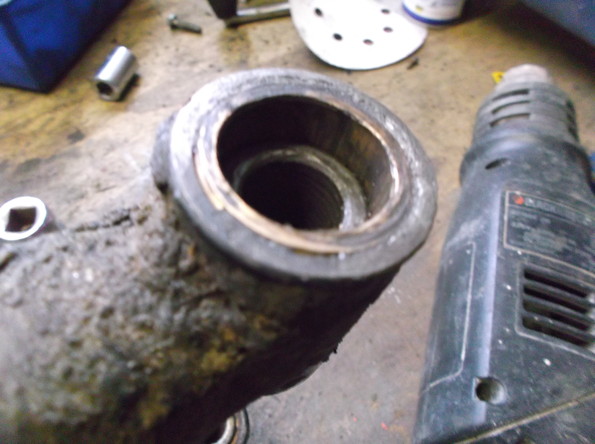

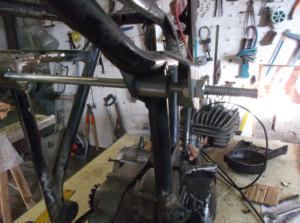

Il s'agit au niveau de bras oscillant notamment de l'articulation autour de l'axe, à l'origine il y avait une bague en bronze suivi d'une entretoise pour ensuite finir par l'axe lui même, sur la photo la fameuse bague en bronze avec l'entretoise quasiment extraite.
Mon dilemme est :
je change le système en remplaçant les bagues en bronze par des roulements à aiguille tout en conservant l'entretoise et l'axe ou je repars avec le système d'origine ? tout en pensant qu'il n'y a pas de graisseur. alors je me référe à vous qui avait plus d’expérience et avait vu beaucoup plus de bras oscillant que moi :D :D
merci

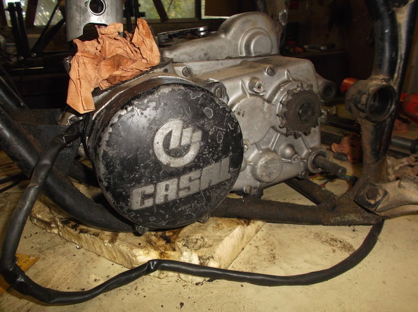

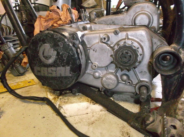

carter d'allumage découper afin de laisser entrevoir le pignon de sortie de boîte, car sinon je trouve que c'est un véritable "nid à merde" tout se fout dedans ..

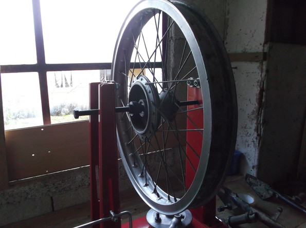

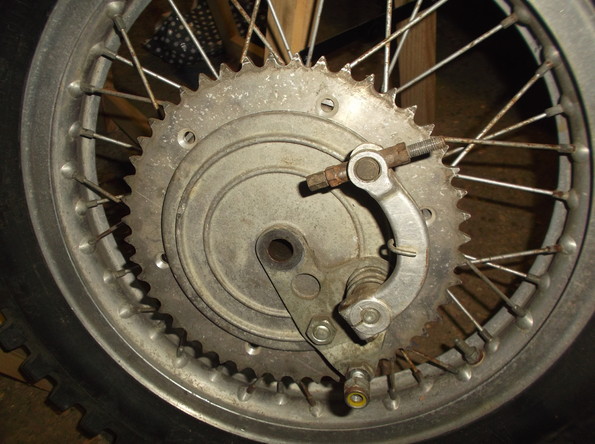

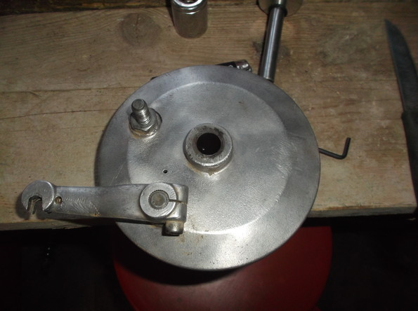

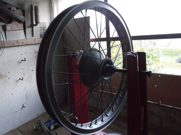

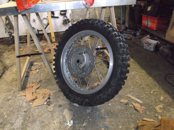

Photo des roues, toute moyeu grimeca avec leur flasque et jante akront jaune a bord haut, je les trouve assez jolie et puis se sont des occasions qui ce sont présenté donc si jamais cela ne rend pas terrible je remplacerais les jantes par des akront verte:
Arrière
Avant

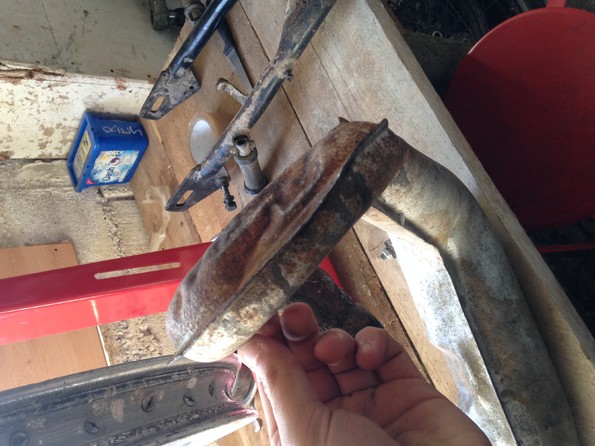

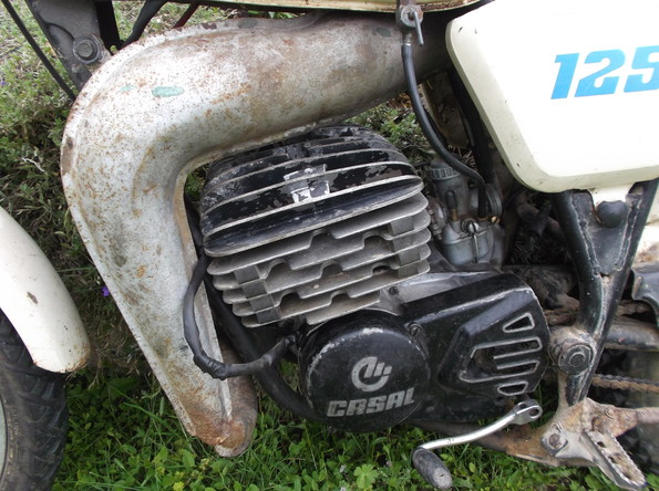

J'ai aussi un échappement qui à pas mal souffert, quel sont les réparations possible dans ces cas la :

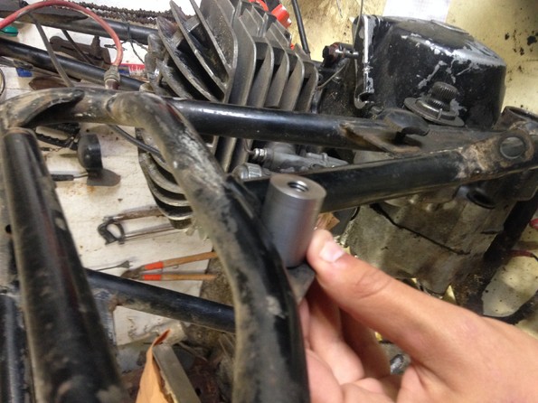

toujours au niveau des suspensions, j'avance un peu
Il y a encore des retouches, mais ici a la position ou est la plaque ( les suspensions sont droite comme un I dans ce cas de figure), je trouve qu'elle ressort beaucoup beaucoup du cadre, alors je me suis posé des questions ?
les amortisseurs sont il legerement penché vers l'intérieur sur les modèles de base ?
un spécialiste qui aurait une villa 125 de 1978 pourrait m'apporter une petite aide, ou même les autres :P :P

Suffit le plus souvent de changer l'insert

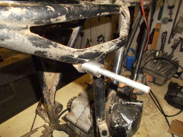

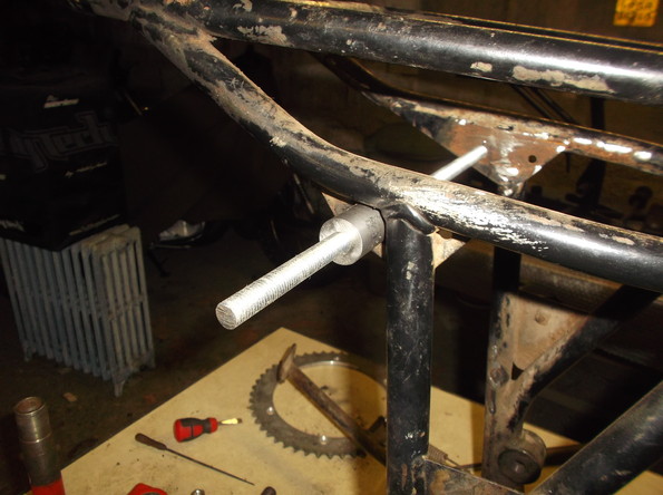

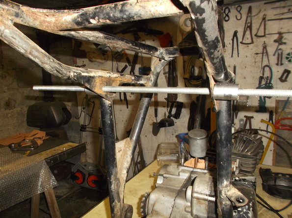

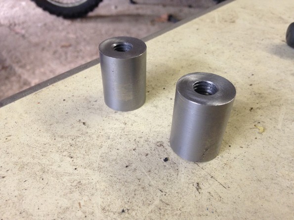

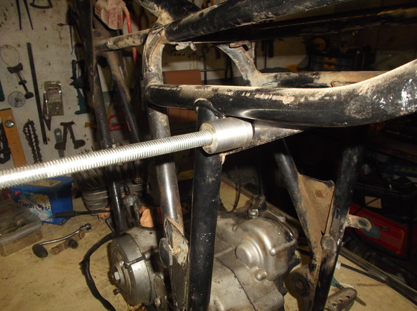

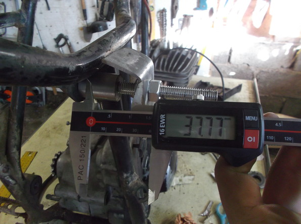

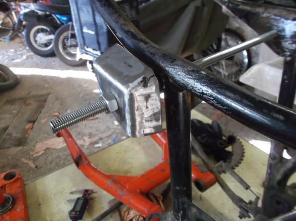

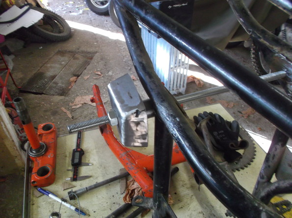

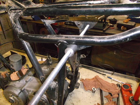

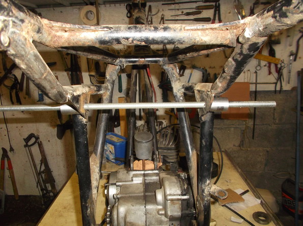

une fois que les bagues sont tourner, il faut que je prépare pour les souder au cadre,
les fixations hautes des amortisseurs diffère complètement du modèle de base ( le mien ) et celui de cross,
les bagues sont taraudées pour des vis de 10 mm, pour une largeur telle que les amortisseurs soit droit et pas un peu en " gordini " par rapport au bras oscillant.
j'ai d'abord fait des trou de 10 dans les petites plaques du cadre exactement à un poil pret au même endroit de chaque coté
Puis j'ai passer une tige de 10 mm qui permettra de maintenir les bagues en place pour la soudure.
je sais pas si vous avez tout compris, peut-être des images permettra de mieux comprendre.
après la soudure un coup de disqueuse sur la tige et je l'a sort
" Save Your Soul "

petit à petit ça avance !
j'ai fait tourner des bagues avec un filetage pour une vis de 10 mm pour l'ancrage des suspensions sur le cadres quelques photos vite fait ( désolé pour la qualité, je les aient pris avec mon Iphone )
pour venir se loger ici ( ARTTT j'arrive pas à tourner la photo )
