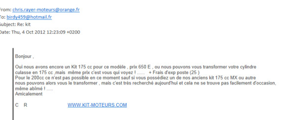

je l ui avait avenvoyer un mail , pour un mx 200 , il m a repondu qu il lui en restait 1 de stock
en 175
j avait fait la demande au 04/10 /12 mais le prix m a refroidi
si ca interresse quelqu un
en 175

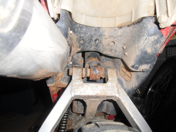

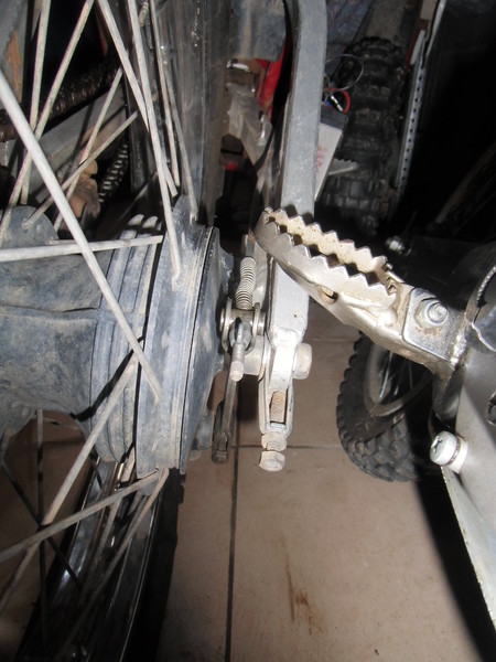

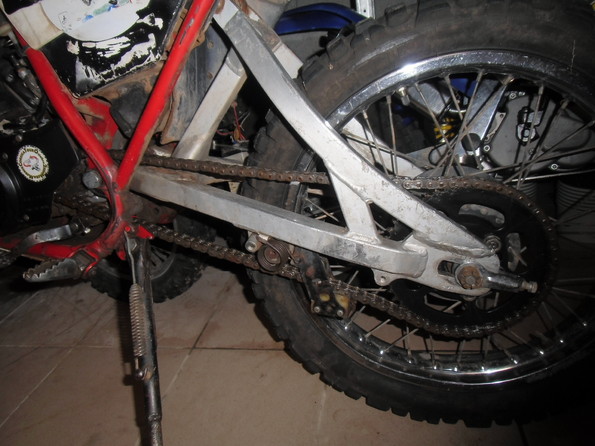

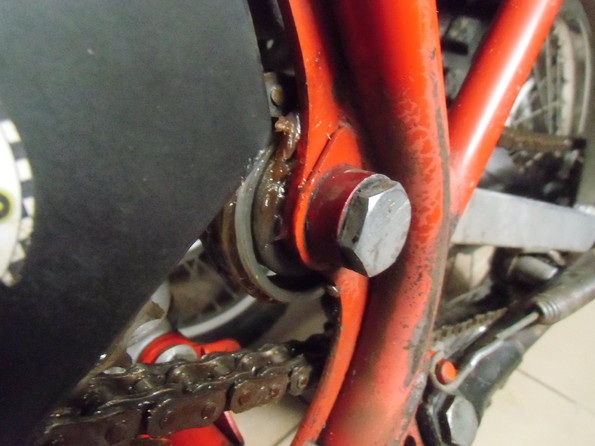

Salut !!!
Le bras le plus facile à adapter est l YZ 1978
quelques entretoises pour la roue ar et des tendeurs de 500 xt...
et pour le passage dans le cadre , il faut le réduir 1 peu pour qu il passe dans le cadre.
si tu veux utiliser l axe ce bras d YZ comme moi , il faut agrandir les trous du cadre.
Le bras d YZ te leve le cul de la moto , et perdo , j ai ralongé mon amorto de 30mm coté cadre.
j ai aussi modifié le tampon de en teflon de l amorto (raccourci) pour gagner 2 cm de course de tige d amortisseur.
c est pas de la suspate moderne mais c est pas si pourri que ça , tout en sachant qu on roule avec environ 20 kg de charge mini à l arriere.......
Je te fais passer quelques photos.
L equipe est Toulousaine et Tarnaise ...et Corezienne....et Gersoise !

Salut JMB,
effectivement 1 question !!!comment as tu réalisé le montage du bo YZ sur les DTMX ????
en effet après avoir fait tourné des bagues en bronze pour l'axe du Bras Oscillant le seul fait de mettre l amortisseur de DTMX ( celui d' YZ ne passe pas il a un diamètre trop important pour se loger dans la poutre centrale du cadre) fait qu'avec le débattement que le BO touche le boitier de filtre à air....
j'utilise la fixation d'origine( le cadre a été repercé par un précédent propriétaire mais les trous ont été mal fait et sont inutilisables...) ....après mesure du débattement mon pote François qui fait de la rénovation a pris l'option de réaliser une entretoise de 70 mm pour rallonger l"amortisseur et lui permettre de talonner sans toucher le boitier de filtre....
Qu'en pense tu ? avez vous procédé différemment ???
merci d'avance pour d' éventuelle suggestion
PS sur le MMMT 2012 Il me semble qu'il ya une imat du 81 ton équipe est du sud il me semble (81,30,34 )non ???
