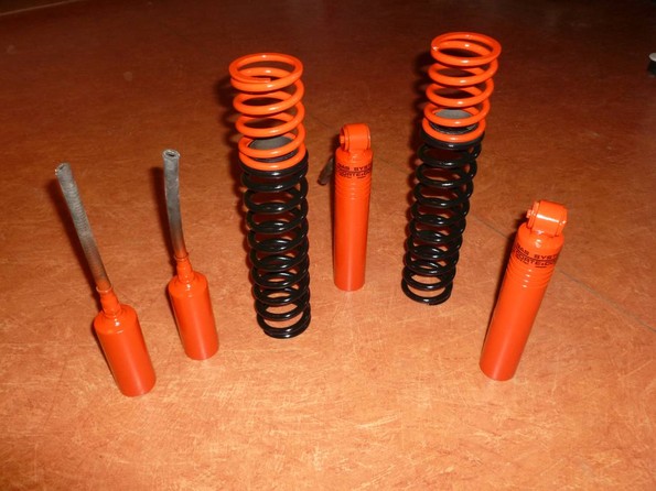

Joli ! Tu peux me donner les longueurs de tes ressorts (les petits et les grands) à l'occasion ? Merci.

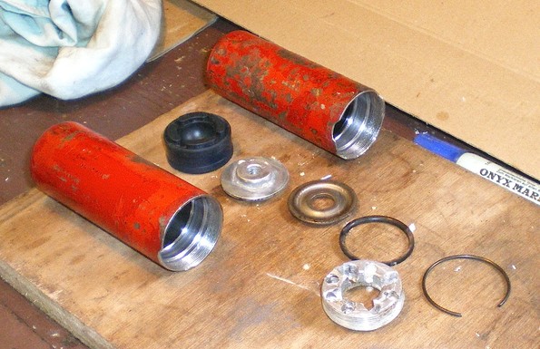

Pfffff.... enfin réussi à démonter la seconde bonbonne... au prix d'un carnage sur le bouchon de la bonbonne, il va falloir que je fasse refabriquer cette pièce par un tourneur, j'ai une adresse ou ils me feront ça facilement.
Le filetage était complétement rouillé (maintenant il est propre), les autres pièces sont OK.

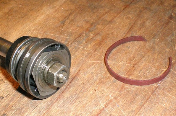

Merci Titi !le Canari a écrit :il faut le serrer normalement, moi je le monte a la loctite moyenne, sinon les clapets vont trouner et ensuite le lui fait un poinconnage
le canari
J'ai lu tes différents posts ainsi que l'article sur pureenduro.free sur le sujet. C'est bien utile !
T'as des éléments en ce qui concerne les quantités d'huile, ou bien la valeur en mm qui doit rester entre l'huile et le haut de la bonbonne une fois tout rempli... ou bien à quelle distance doit se trouver le piston séparateur du haut de la bonbonne ?

il faut le serrer normalement , moi je le monte a la loctite moyenne, sinon les clapets vont trouner et ensuite le lui fait un poinconnagegegetofsky a écrit :HolaJPC a écrit :Corte Cosso :
[img_citation]http://www.srcf.fr/forum/img_forum/2012/03/IMGP8574.JPG[/img_citation]
Bien evidemment, je ne me souvient plus de grand chose pour le remontage.....
Une question (la première d'une longue série ? ?.... ):
L'écrou sur la tige était serré a fond où juste un tout PITIPEU avant le poinçonage du filetage?
GG
le canari
GG

Bon, je suis passé à la Methode Tofskyeste pour cette pitaing de bonbonne.....
Cette satanée bonbonne résistant toujours et tout le temps à mes multiples intervensions j'ai pris le mal par les cornes:
Tout d'abord, j'ai découpé un tube de 41 mm de diametre interieur et fait une fente dans sa longueur.
Ainsi, en y glissant la bonnbonne à l'interieur, jai pu bien serrer le tout dans un étau sans que ça déforme la pièce.
Multiple arrosage de wd40, chauffage, rien n'y faisait, indévissable.
J'ai même m'y la bonbonne sur une enclume et tappoté doucement au niveau du filletage...Rien.
J'ai donc mis ma pièce dans mon tube, avec le sommet de la bonbonne à dévisser hors du tube. J'ai serrai le tout (couple de serrage: degrés mule), j'ai pris un chasse goupille et tappoté une nouvelle fois dans le sens du dévissage et enfin c'est venu.
La pièce est peu marquée, j'ai fait gaffe tout de même.
GG
GG
