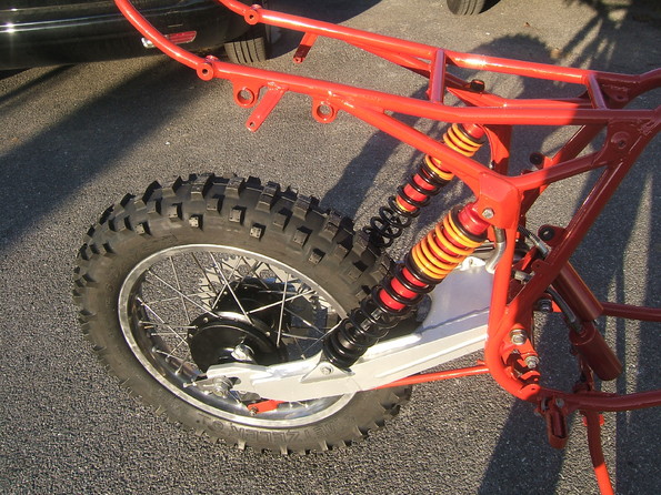

Elle va être superbe! Les bonbonnes d'amortisseurs pourraient rester comme sur les photos non?

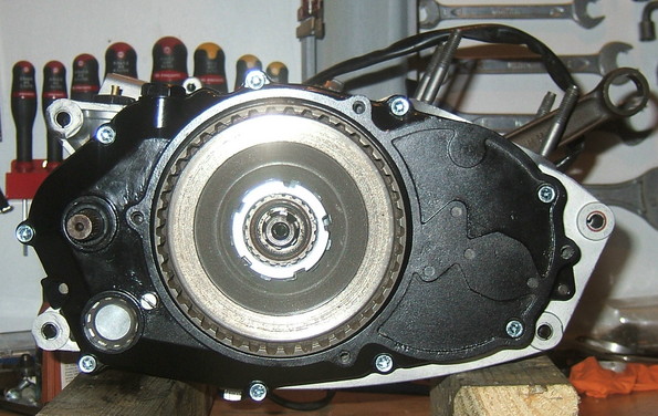

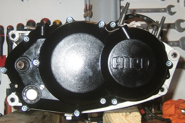

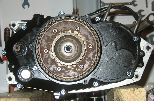

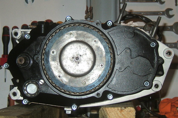

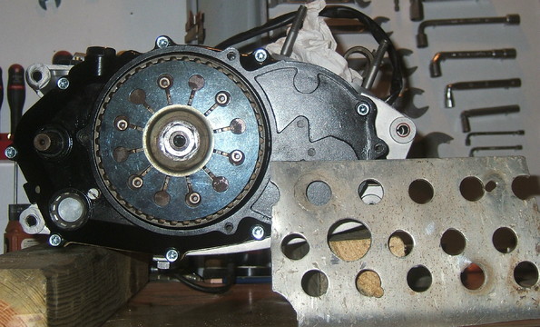

Quelques photos:
Remontage du carter et de la cloche d'embrayage:
Mise en place des disques:
Mise en place du ressort avec un super outil (oui en bas à droite: un vieux bout de sabot moteur :hein: :hein:)
Remontage du plateau presseur:
Et enfin le carter d'embrayage.
Zut le flash trahit ma peinture à la bombe. A la lumière du jour c'est très beau.

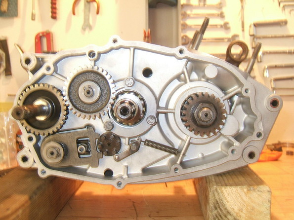

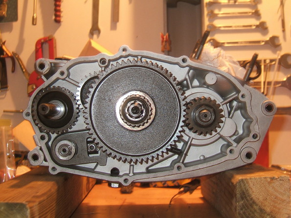

Bravo Laurent, tu y es presque!lorentdu91 a écrit :Salut,
Voilà la boite est remontée, tout est rentré dedans: plus rien sur l'établi :clin:
[img_citation]http://www.srcf.fr/forum/img_forum/2011 ... montee.jpg[/img_citation]
Pour finaliser le côté embrayage, j'attends d'avoir des infos sur les disques lisses et garnis.
Onlyracing n'est pas du genre prompt à répondre.
Je serai curieux de connaitre les cotes que trouvera Yves après avoir démonté son embrayage...ce WE n'est ce pas?? Il s'agit du même embrayage à sec.
Côté allumage, j'attends des réponses pour mon haut moteur, puis ensuite je pourrais calé celui-ci.
Histoire à suivre....![]()

Salut,

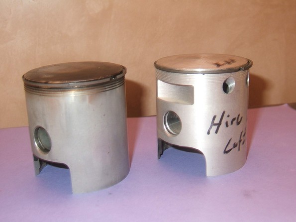

Quelques nouvelles: des bonnes et des moins bonnes.
La fermeture du bas moteur progresse même si sans docs techniques adéquates, j'arrive à faire rentrer tout ce que j'avais démonté
Un peu d'apréhension pour un amateur de la mécanique.
Concernant le haut moteur, par contre cela reste la grande interrogation.
Après plusieurs avis, il semble indispensable de refaire le nickasil.
Oui mais mon cylindre n'est plus aux côtes standards (certainement déjà réalésé).
Avec mon petit pied à coulisse environ 71,7.
L'ancien piston, par ailleurs aux formes pas très communes pour un aprilia (voir photo à côté du piston neuf de 71 fourni par Thierry) est à 71.3.
Je me renseigne donc pour la refection chez airsal dont voici la réponse :"Le piston ne peut pas être plus petit que le diamètre du cylindre , sinon, l’épaisseur du matériel nickasil à appliquer dépassera celui-ci qui est correcte."
Puis à Revaltec qui peut faire ce travail aux conditions que le jeu piston-cylindre ne soit pas supérieur à 0.8 et ce pour la modique somme de 297 euros TTC + port 40 euros: GLUPS
Ce matin, je prends mon jeu de cale et saperlipopette la cale à 1.0 passe sans forcer.
Mordiou, il va falloir trouver une autre solution.
La solution serait peut-être alors de faire réaléser à 72. Oui mais l'ancien propriétaire qui devait faire le championnat du monde!!!, a tellement gratter les transferts que l'opération me semble difficile.
Bon, je ramenerai tout ça, samedi prochain à la journée SRCF pour avoir l'avis de bons mécanos.
