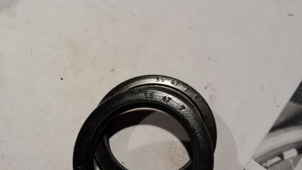

Pour la 79, j'ai déjà démonté la fourche:
• Bourrages simple et double lèvre: diam ext.35 int.47 ép.7 (2 par fourreau).
Étrange ce mix de simple et double lèvres.
Que pensez-vous de mettre 4 bourrages double lèvres ?

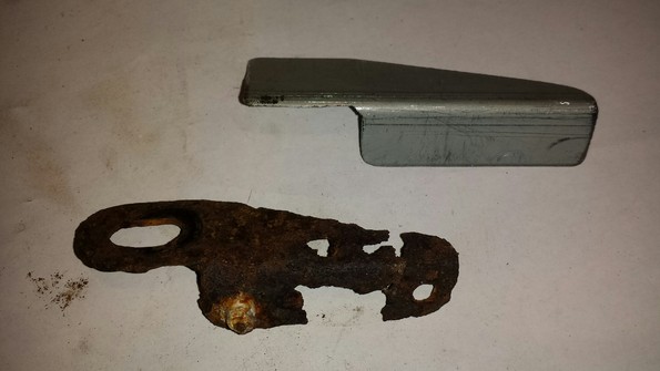

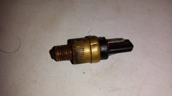

Le Ves a écrit :Photo du contacteur de frein AR d'origine de la RC250 1979
[img_citation]http://www.srcf.fr/forum/img_forum/2017 ... 203919.jpg[/img_citation]
Pour la recherche d'un nouveau. ...👍
j'ai trouvé celui ci a Cherbourg impec .
pour le trou c'est un autre système le contacteur a un petit bitoniau comme guide dans ce petit trou et étagement sous la petite plaque de rappel pour le va et vient bien sure .
Hiroman

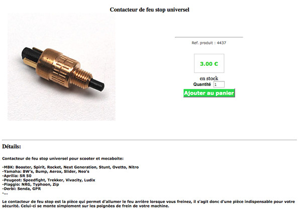

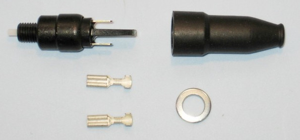

Oui effectivement, super - Merci, ça ressemble beaucoup au contacteur Magura.
J'en ai vu sur le site Enduro Vintage "Contacteur de Stop Avant Magura", mais il n'est pas donné:
Il y a aussi celui-ci sur le site: http://www.scooter-moto-pieces.com/cont ... 4,4437.cfm, nettement moins cher:
Modifié en dernier par Le Ves le 19 févr. 2017 23:24, modifié 1 fois.
Yves
Messages : 3788
Ça ressemble beaucoup aux contacteurs de levier avant Magura.

ce petit trou n'est pas la pour rien ?
peu être pour un autre système de contacteur que l'on peu adapter comme les HVA
Modifié en dernier par Hiroman le 18 févr. 2017 11:34, modifié 1 fois.

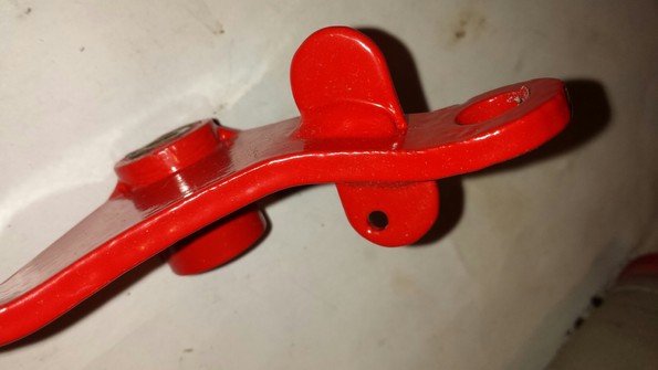

Montage à blanc de la pédale de frein AR pour montrer la position de la petite plaque support du contacteur de frein (plaque à repeindre et contacteur à remplacer) sur la RC250 79:
