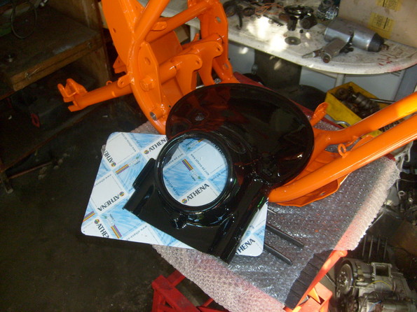

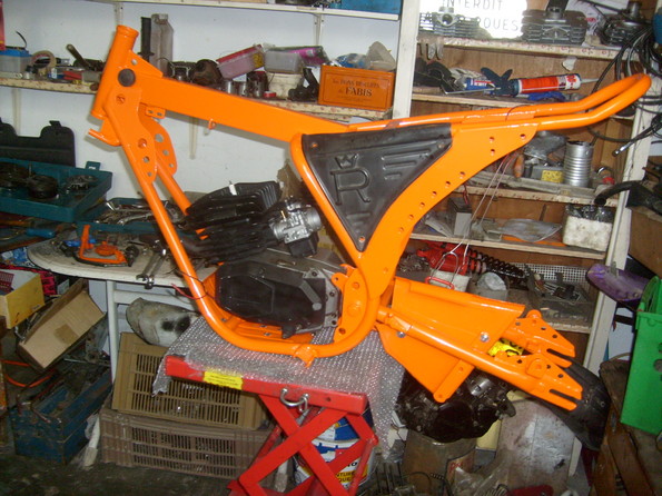

un aperçu de ce que jai en téte qui a mets yeux devrais etre pas mal !il y a tout a faire montage a blanc ( ça te va jf la plaque phare ? :) il va pas reste grand chose d'origine c'est le but d'ailleurs tans pis pour les puriste ! un pot de 80 cr a l'air bien pour le corsa corta non ? ImageImageImageImageImage

De cette couleur, elle va un peu ressembler à la Cimatt' de PACO, mais ça va bien le faire.
c'est vrai jf partir d'une cassi epave et en faire une presque neuve quelque soit le modéle ! tu en et fier non ? :)

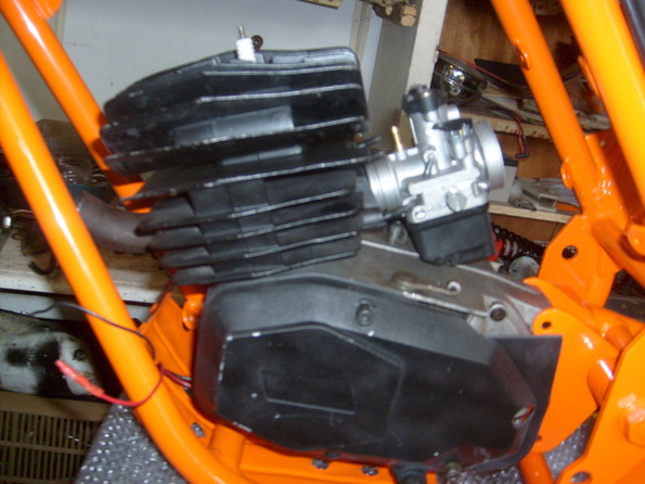

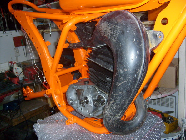

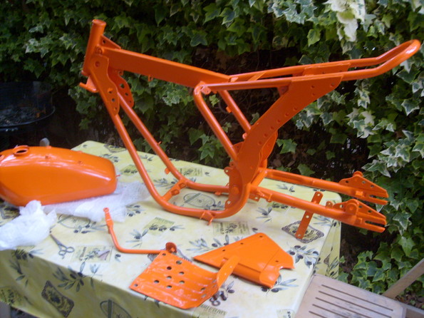

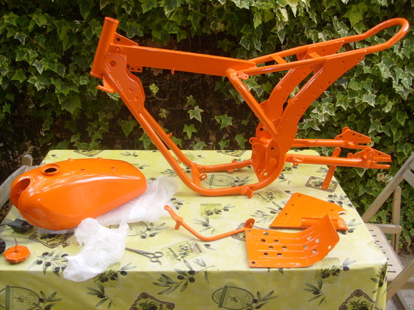

jeanpierre a écrit ::hehe: bon c'est partit ! version " race " couleur flach ! pour ce rocvale mon idée de depart serras differente mais resteras dans l'esprit jp edart avec moteur corsa corta ,carbu 28 et pot qui va bien ! je pense que le moteur en noir serrais bien j'essite les plastique noir ou blanc ? j'aimerais la remonter avec vos idées et conseils en quelque sorte en faire la rocvale speciale srcf jpe quand penser vous ? méme si cella reste une" petite " et celui qui dit moto de la dde il sort !:clin: :)[img_citation]http://www.srcf.fr/forum/img_forum/2010 ... o-1369.jpg[/img_citation][img_citation]http://www.srcf.fr/forum/img_forum/2010 ... o-1368.jpg[/img_citation]
Super JP, tu as bien avancé depuis la dernière fois :clin:
Mon avis perso ? : Cache latéraux noir, ça sera vraiment sympa !! Après les gardes boues en blanc ou mieux en métal :hehe: :D et la plaque avant à voir.. :mick :bise: :bise:

pareil pour moi ,garde boue blanc est cache noir :) :)

c'est ce que penser gb blanc et tout le reste noir a voir !
:hehe:bon c'est partit ! version " race " couleur flach ! pour ce rocvale mon idée de depart serras differente mais resteras dans l'esprit jp edart avec moteur corsa corta ,carbu 28 et pot qui va bien ! je pense que le moteur en noir serrais bien j'essite les plastique noir ou blanc ? j'aimerais la remonter avec vos idées et conseils en quelque sorte en faire la rocvale speciale srcf jpe quand penser vous ? méme si cella reste une" petite " et celui qui dit moto de la dde il sort !:clin: :)ImageImage

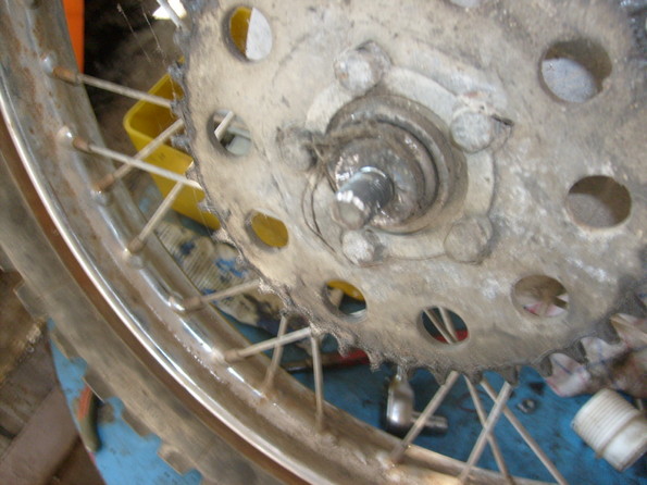

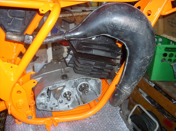

bon j'attaque le demontage ;gros probléme impossible de sortir la roue ar axe bloquer dans le moyeux obliger de disquer le bo etant en bo fermer derriere et pas d'autres solutions !ImageImageImage
ben oui sans clavette pourquoi pas ,je ferrais un essais bien bloqué ça doit pas bouger normalement !
Goaremm
Messages : 2204
Message par Goaremm »
Perso je ne monte jamais avec clavette elle finissent toujours par lacher :mad: alors q'un bon serrage ça bouge plus :clin:
thierry cross6
Messages : 1425
Message par thierry cross6 »
je ne sais plus où il préconise l'emploi de clavette "Bosch" bien plus solide
mais en fait le role de la clavette n'est pas en principe de bloquer en rotation le rotor elle est là simplement pour retrouver facilement aprés dépose le point de callage
ton rotor et ton vilo ne doivent pas bien être apariés
Problème de clavette elle a cassé ça risque pas de demarrer et j'en ai pas d'autre ! a l'epoque j'en fabriquait avec des pièces de 50 centimes coupées , ça marcher sur les mob ,ou trouvé des clavettes p6 ? les am6 sont il les méme ? j'avais callé a 2 jai bon jf
