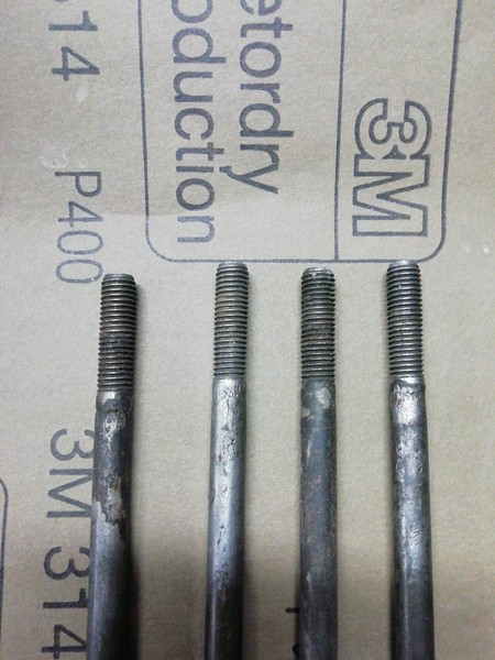

Voici les vieux goujons bouffés par le liquide

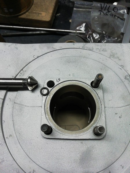

Fred sur squadra 50 m'a conseillé de chanfreiner l'entrée du puit de goujons et d'y placer un torique.
Je prends le temps de la réflexion.
C'est clair que c'est compliqué car 3 plans de joint (culasse, grand torique eau, 4 petits toriques) a gérer sur un seul serrage
