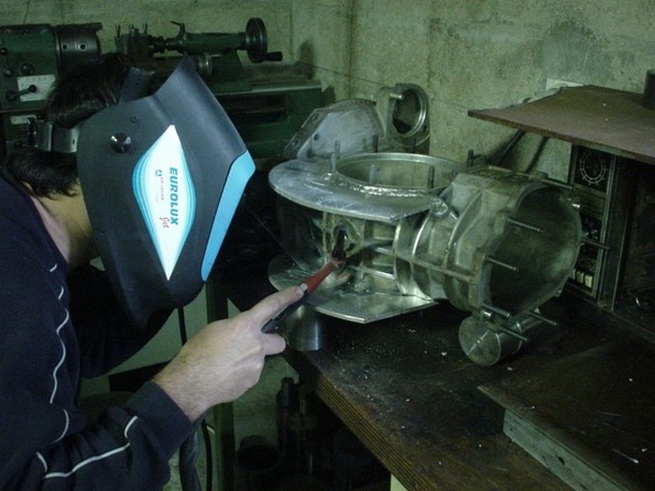

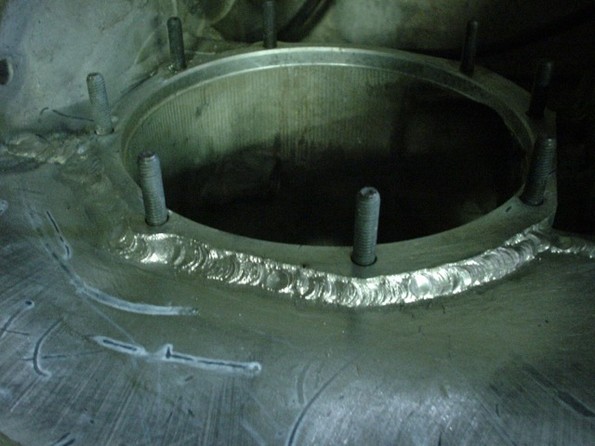

bonjour

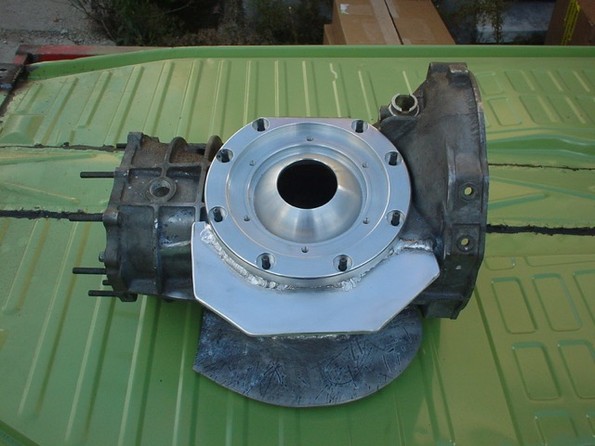

il y a une vingtaine années j’ai commencé à souder des carters magnésium de COX car je bricolais beaucoup les voitures et la COX avait triplé de puissance et la boîte s’ouvrait en 2 au niveau du couple conique car il y a un gros bouchon de vidange qui gênerait une faiblesse donc je soudais des goussets de 8 mm
salutations
LL

LECUYER
Messages : 712
Message par LECUYER »

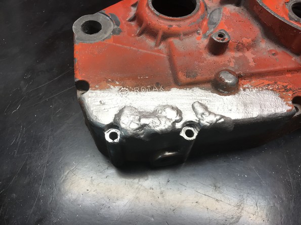

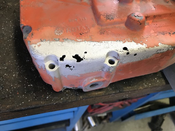

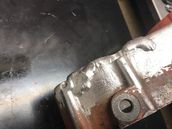

bonjour sauvetage d’un rotax 370 une vrai ruine qu’a acheté un ami sur ebay Image Image
salutations
LL

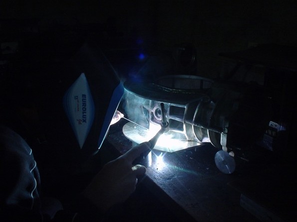

pour souder le magnésium malheureusement il n’y a pas de recette miracle comme je l’ai dit dans le sujet peinture c’est celui qui tient la torche qui fait tout ,néanmoins il y a des petites choses à savoir
de nos jours le magnésium se soude au TIG (tungstène inerte gaz) genre de chalumeau électrique l’avantage c’est que là c’est plus facile de protéger le bain de fusion en créant une genre de cloche avide d’oxygene comme le dit monno c’est l’argon qui joue ce rôle gaz neutre rare et cher ,en règle générale quand on soude au TIG il faut du métal d’apport comme le dit birdy ce métal d’apport doit être le même que le métal à souder ça c’est de la théorie néanmoins il ne faut pas trop s’ecarter de la théorie au niveau des pourcentages des différents composants des pièces à souder
pour le magnésium comme les autre matières il y a un grand nombre de nuances
pour le magnésium le métal d’apport le plus courant AZ61 ,AZ92 l’un moins de 6%alu et moins 1% de zing l’autre 9et 2 et on essaie que ça correspond au pièces à souder j’ai le listing de tous les metaux d’apport 2 pages
en pratique c’est sensiblement comme l’alu
courant AC environ 40amp /mm il est souhaitable de préchauffer les pièces au four meuler les pièces à la fraise
2 cas
le cas du flasque à monno le plus simple le métal est relativement propre à cœur
le cas des carters moteur là ce n’est pas la même musique car le magnésium quand on le regarde au microscope les gains sont très gros donc il y a beaucoup de jour et l’huile avec la chaleur et le temps rentre par capillarité et quand on soude on pollue le bain de fusion le seul remède c’est de faire une première passe le cordon est relativement merdique mais a l’avantage de refaire remonter l’huile après vous refraisez et vous ressoudez et en principe c’est pas trop mal
après il y a la qualité du magnésium comme le disait birdy les carters COX se soudent très bien
pour info ce n’est pas mon métier donc d’autres doivent réussir comme monno
salutations
laurent

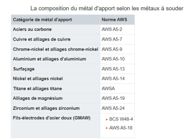

Message par birdy459 »
les références du métal d apport suivant le métal a souder
