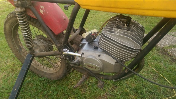

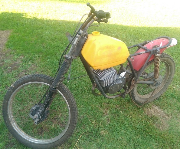

Voici des photos de la bête :D
Bon j'ai plein de petites pièces en plus qui vont bien qui devaient aller dessus, des carénages, de beaux commodos, un joli kick...

Oui possible que ce soit fantic, mais de toute façon je vois pas la différence :D
mina, fantic, rocvale, c'est pas si clair pour un novice. Ils ont l'air presque identiques...
Je vais vous faire une photo complète de la bécane et du moteur dans la journée.

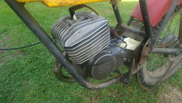

kaiman 40
Messages : 1799
Message par kaiman 40 »
On dirait un moteur Fantic. :)

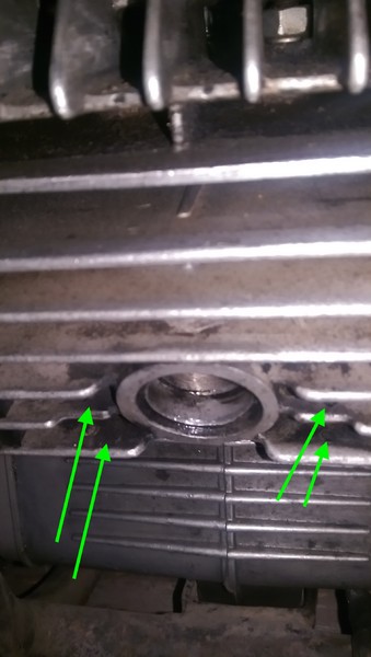

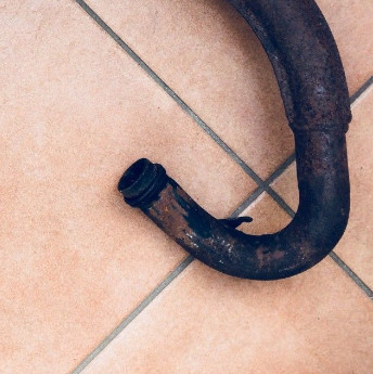

oui ca tiens avec les 2 ressort il y a un embout sur le pot qui rentre dans le cylindre +un oring ou joint en cuivre suivant la marque
et dans le kit polini pour cminarelli l'embout est vendu avec

En effet, je vois, il y'a 4 trous.
Mais il me faut quoi comme pot pour aller se monter la dessus comme ça ? et ça tient bien ?
Voici ou sont placés les trous en gros.
Y a des trous dans les ailettes du bas pour y mettre les ressorts.

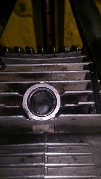

Alors voilà j'aimerai mettre en route ce moteur, cependant je me heurte déjà au problème du pot...J'ai pas compris comment le fixer au cylindre..?
Y'a t-il un pot spécial pour ce genre de moteur ?
Voici une photo,
Bien à vous.
