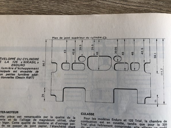

Oui je crois aussi, il me semble que l’angle sortie échappement cylindre est différent
enduro_1980
Messages : 697
Message par enduro_1980 »
Je crois me souvenir que le pot 125 pour le cylindre fonte ne monte pas sur le cylindre nicasil

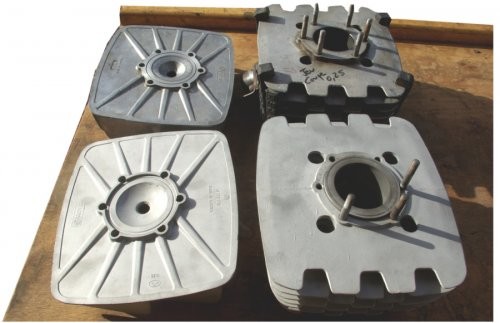

Le cylindre est standard la culasse ressemble à celle de yaktrial c'est sûrement une adaptable genre stilmotor ou autre pièce plus ou moins racing

il y a une similitude avec les culasses 125 Beta 79
le petit bossage sur l'ailette extérieur et les vagues qui laisse de la place
pour les écrous de fixation
enfin c'est juste une hypothèse :clin:
a vérifier si quelqu'un en a une Image

Laurent , je n 'en voit jamais a vendre , mais Rotax n'est pas ma spécialité ,concernant la culasse c'était le même chez Kramer , voici les 2 cylindres et culasses

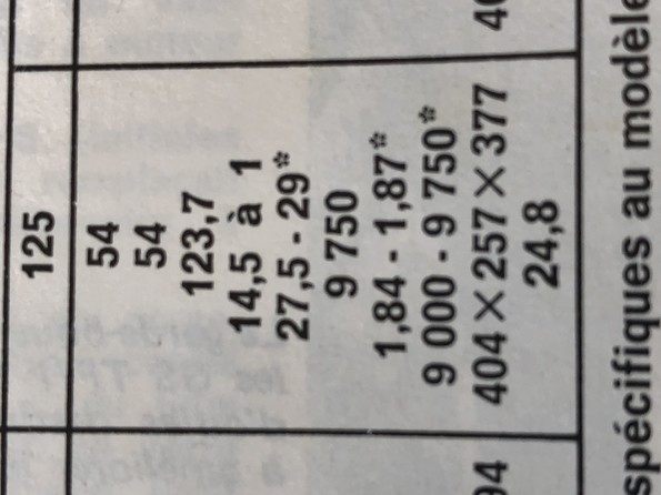

oui le cylindre est un peu plus performant 29 cv contre 27.5 le cylindre avec chemise et un peu plus de couple il a environ 2 cv de plus et 0.2 mkn de plus et prends 750 tr min de plus

Bonjour , vu que c'est moi qui ai vendu cette moto , voici en bref l historique
vendue neuve par le distributeur de Flémalle (Laruelle ) a un ami de Flémalle a 'époque une TF1 Belge cadre gris plastiques bleus , avec cylindre d'origine Enduro 125 Nikasil en Belgique il y en a eu quelques unes avec ce cylindre Nikasil )
mon ami est reparti en Italie avec la moto , il l' a laisser dans son garage ,ses fils l on user jusque la corde ,en la customisant d'un réservoir et plastique orange (elle était en tôle bleue )l'année dernière lorsque j'étais a Novegro ,j ai été lui dire bonjour et achetée ,puis rapatrié la moto en Belgique ) avec l'idée de la remettre en bleu 175 réservoir tôle , mais bon après avoir peser le pour et le contre et après en avoir essayer une (175 ) j'ai abandonner le projet et vendue a notre ami

Ce ne serait pas un 125 nickasil ?
