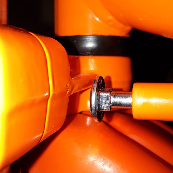

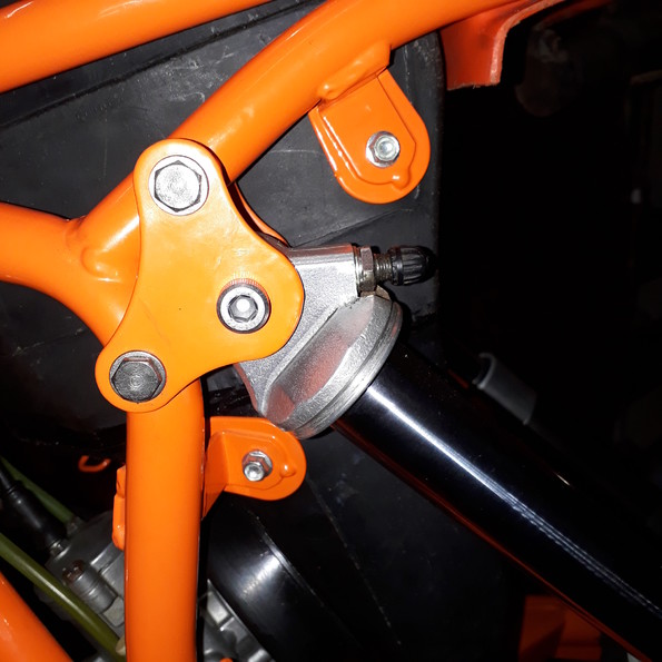

Montage de la boite à air qui flotte dans le cadre !
Les pattes ne sont pas tordues donc je pense qu'il doit y avoir des entretoises ?
J'en ai mis une du côté droit, mais pas concluant.
Peut être une par fixation ?
J'ai vérifié les autres boites à air de tf1 et tf3 = même largeur.
Si l'un d'entre vous a une tf2, je suis preneur d'une photo ;/

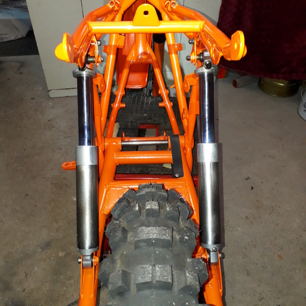

monno a écrit :C'est mal parti les roues ne sont pas dans le bon sens ;)
content de te lire a nouveau
Je vois que tu n'es pas avard de bons conseils et que tu as l'oeil vif!!
C'est tout l'interêt des forums...il y a des choses que l'on ne voit pas mais il y a toujours quelqu'un, un érudit, un spécialiste qui sait et qui te prodigue le précieux conseil qui te sort de la situation de merde dans laquelle tu t'étais mis..
En l'occurence, l'ami Comar était bien mal parti et avait remonté les roues comme bon lui semblait...mais la mécanique qui plus est sur des machines de courses ne supporte pas l'approximation..et je pense qu'il ne serait pas allé bien loin avec ce type de montage.

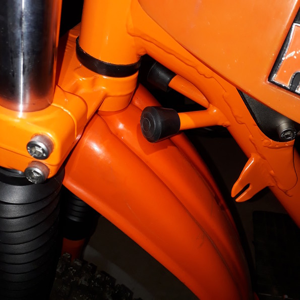

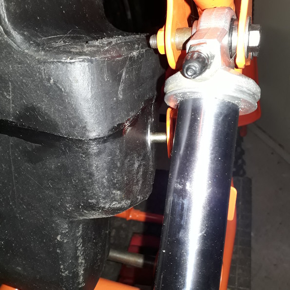

Les butées de té ne sont pas vraiment en face...
Certainement à cause de la fourche en 35 !
N'ayant pas de modèle, un écrou poêlé avec un embout caoutchouc de 20mm devrait être mieux.

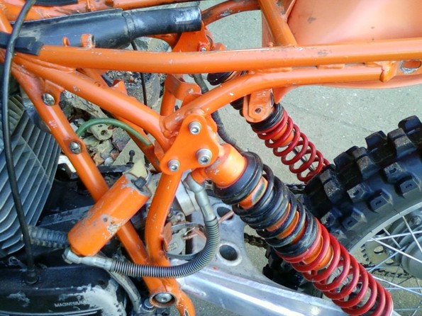

Le calage des amortisseurs comme sur les tf3 avec cale à droite ne me convient pas.
Un peu trop incliné sur l'extérieur.
Si l'un de vous avait une photo du montage des tf2 ?

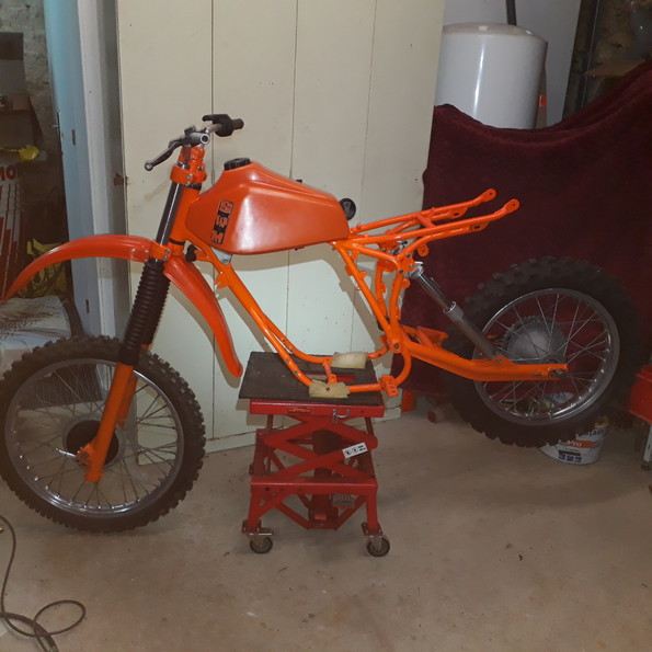

Voilà ou j'en suis.
Fourche en 35, d'après ce que j'ai lu elles n'étaient pas toutes en 38, les butées de pontets ne me conviennent pas, je vais essayer une bidouille.
Le gb av ne doit pas être le bon mais acerbis quand même avec renfort swm moulé qui va bien.
