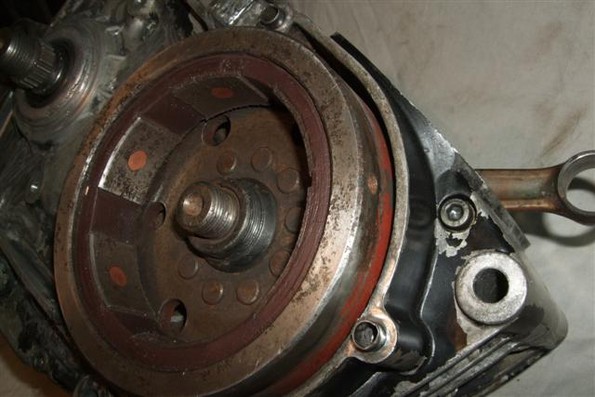

oui je suis sur du 1.25.
l'allumage c'est un motoplat
D'ailleurs, j'ai trouvé sur le forum un membre qui à rencontré le mème problème d'arrache :
http://www.srcf.fr/forum/t4315-kramit-b ... 3F%3F.html
jissé a écrit :non mais ce moteur est ensorcelé!!!
et la meilleur,
je ne trouve sur le net aucun arrache-volant de 28X1.25!!! (oui la lecture est bonne, lol!)
[img_citation]http://www.srcf.fr/forum/img_forum/2012 ... Small-.jpg[/img_citation]
Quelqun a t il une idée, a vous les grands sorciers!
hervecha a écrit :Bonjour,
Ce genre de moteur (gros axe de transmission et alumage Motoplat) a été monté sur des rotax 250 liquides mais aussi à air.
Pour le démontage du volant, j'ai eu le même problème: Impossible de trouver un arrache, malgrés de longues recherches.
Solution adoptée: usinage d'un arrache sur mesure par un tourneur.
Cordialement,
Hervé.
jissé a écrit :hello les fondus...
suite... tout se présente pour le mieux!!!!!!!!!!
voici l'arrache qui m'a permis de défaire le volant, respect mr le tourneur!
Bon je crois que je vais devoir le faire fabriquer, mais au mois d'août, les tourneurs se reposent !
Si quelqu'un peux m'aider à trouver

uncommonmarc a écrit :Merci pour ta recherche Doudou77 , mais il faut un filet intérieur, celui-ci est malheureusement filet extérieur.
ha dac...
t'es sur sur sur du 1.25 ? :P

je viens de regarder les miens c'est du Bosch et il m'en faut un pour le miens ci tu a le temps quand je reprend j'en fait deux

Ton allumage c'est un motoplat ou bochs
Messages : 8182
uncommonmarc a écrit :je fait appel à vos connaissances car je rencontre une première difficulté pour le démontage du moteur.
Je n'arrive pas à trouver l'arrache-volant qui est particulier :
C'est du M28X1,25 filet intérieur, pas z droite.
Pouvez-vous m'aider dans cette recherche ?
Merci de vos conseils
ca ?
http://www.ebay.fr/itm/M28-x-1-25-COTE- ... Swd4tT4hno
:P

WAOUH, ce serai génial !
Je te remets les cotes de l'arrache-volant qui sont particulières :
TGM
Messages : 609
Message par TGM »
merci il me semble que j'en est deux, ci j'en est deux je peut t'en envoyer un
tgm

l'entraxe de l'amortisseur : 430 mm

Oui, il agit bien d'un Rotax liquide type 244 cylindrée 238 cc

bonsoir tu va voir un tourneur il va te faire ca, une demande, tu peut me mesurer l'entraxe de ton amortisseur merci
tgm
1988 Rotax liquide type 244 ?

Merci pour ta réponse Gédéon34,
j'ai regardé sur enduro vintage, mais il n'y a pas d'arrache de ce type. :(
j'ai cherché partout, je crois qu'il faut que je le fasse fabriquer, mais je ne sais pas ou ?
Salut bon projet
Arrache dispo chez enduro Vintage normalement, mais faut chauffer un peu ;/
