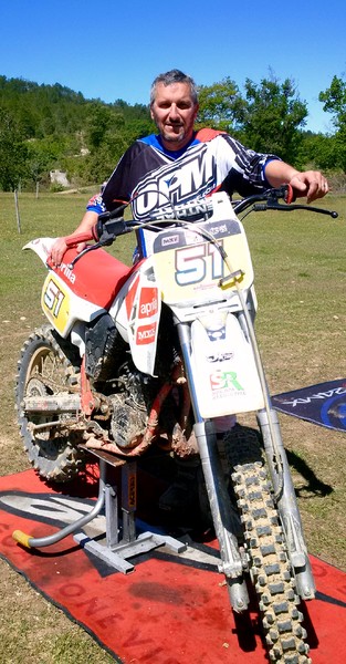

Chef Aprilia a encore frappé
L'entr'aide, c'est top !
Belle photo en tous cas, allez, courage çà va fonctionner :clin:
