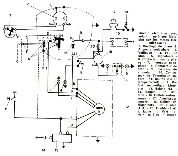

Messages : 1506
Localisation : Languedoc
Message par JMO »
Ça c'est celui de la 125 Hercules 6V
JMO
Messages : 1506
Message par JMO »
Le schéma de la RMT n°31

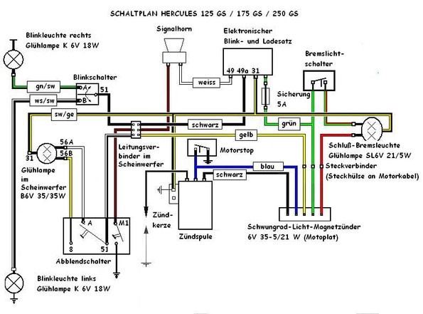

Allemand
La mienne n à ne cligno ni Klaxon, normal?

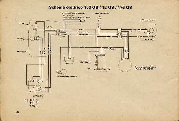

Hello a tous !!
Qqun aurait une photo du faisceau de la Hercules ? Je galère grave. Il a été complètement trafiqué :(
