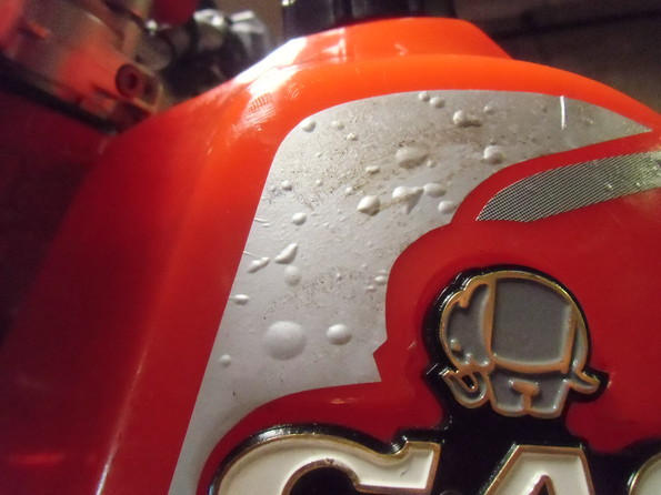

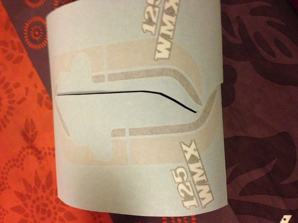

Salut JMBjmb a écrit :non , tu as une partie collée sur le reservoir.
et l autre partie sur les ouies.
Merci pour tes conseilles . Effectivement il y a une partie sur le réservoir.
Et ils ont été trouvé sur EBay , alors oui ils ne vont surement pas durer longtemps.
A moins de les utiliser comme model auprès d'un faiseur d'autocollant plus solide, a voir avec le grand gourou , on te tiens au jus.

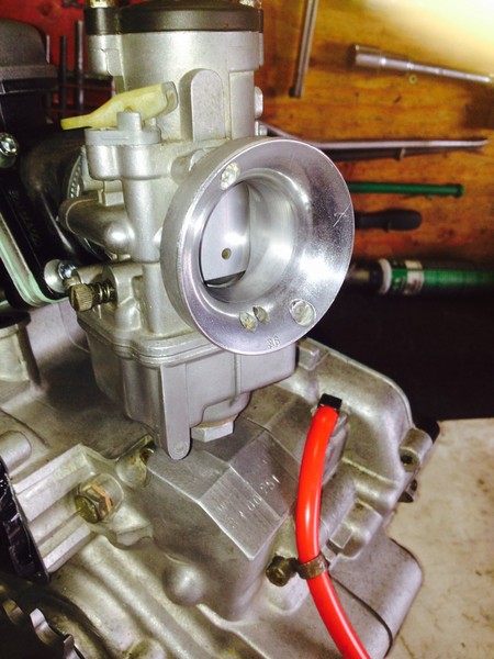

Si ça , c est oïl impia , ça vaut rien , ça bulle des que tu mets du jus dans le résé
pour le piston , mono ou bi-segments ?
Mono=mieux.

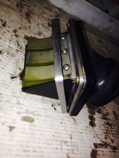

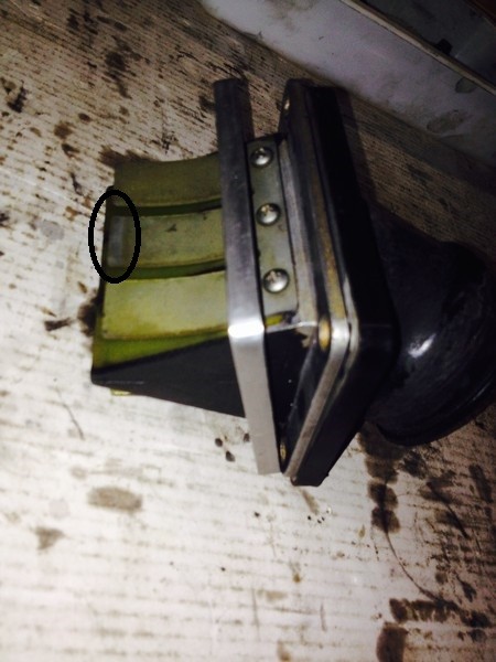

les clapets....la cale.....pas sur que ce soit très bon ,
si elle n est pas en place on peut couper la lamelle centrale pour ameliorer le passage des gaz vers le transfert arriere.

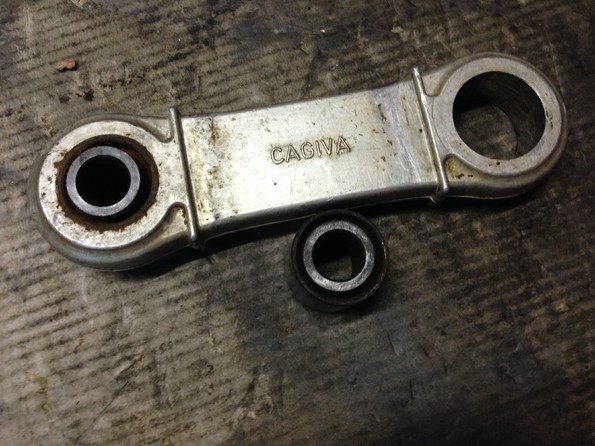

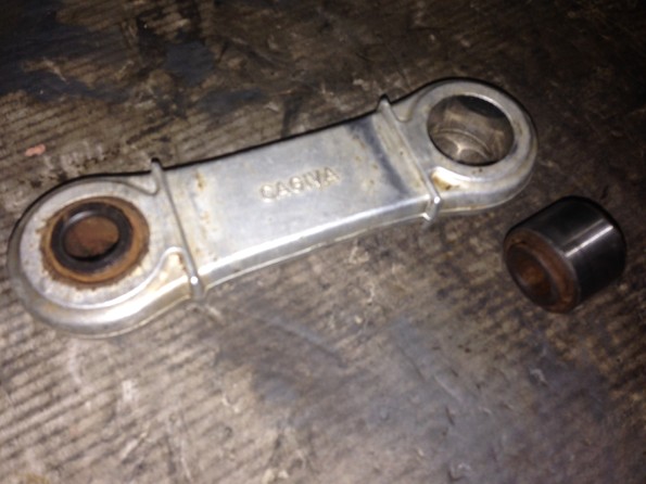

Les rotules biellettes....KTM , rotules Pro Lever....cher.....60 roros pièce.

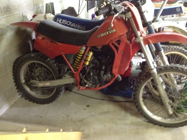

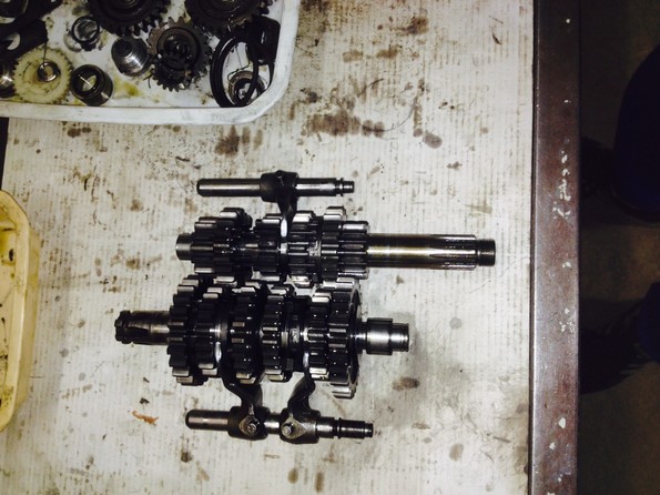

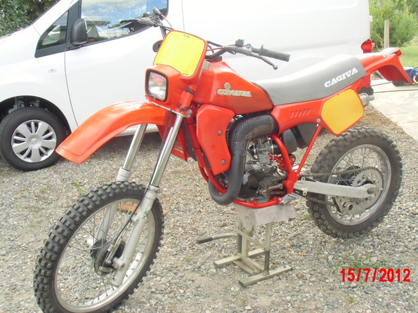

Oui c'est bien une cagiva .
qui reçoit une petite préparation pour pouvoir rouler correctement dans les conditions d'enduro.

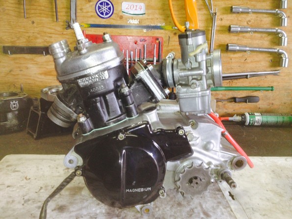

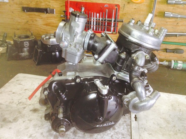

d'abord le moteur est retravaillé notamment sur la boite de vitesse ainsi que la boite à clapet pour plus de souplesse .
Alors après tout cela , cela donne ca :

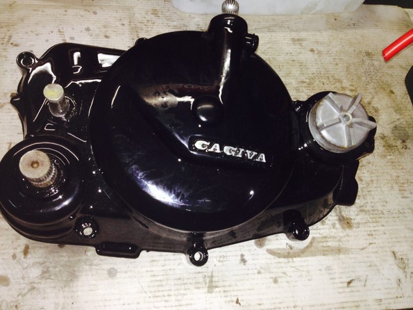

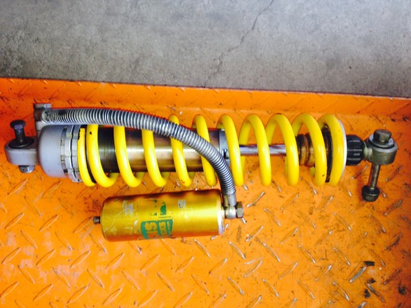

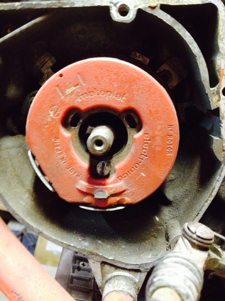

Pour lui donner l'énergie électrique , c'est le motoplat qui s'y colle.

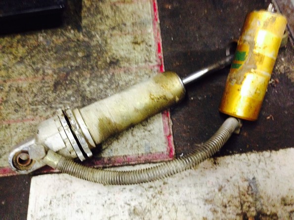

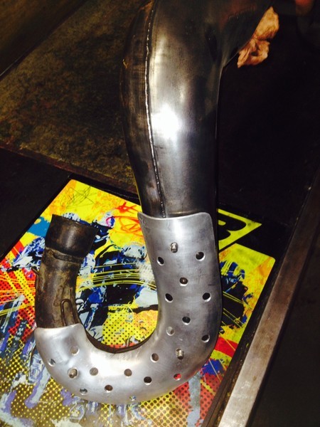

une autre remise en état d'un élément pour lui donner du souffle.

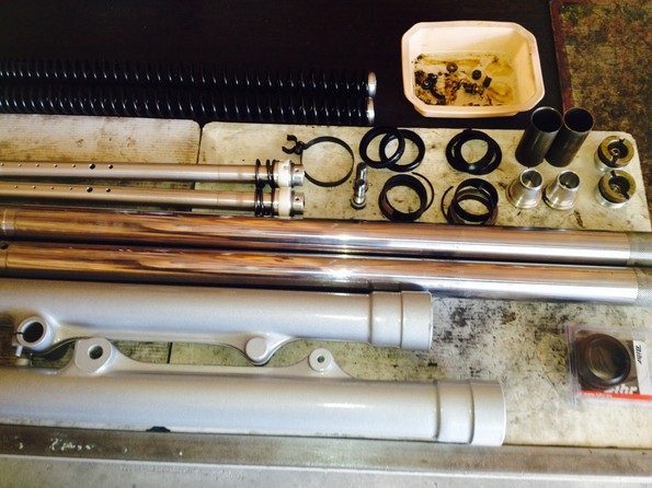

Dédé a aussi travaillé sur la fourche pour lui donner une deuxième jeunesse.

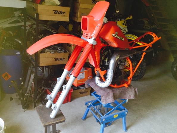

Alors Dédé part de là :
pour arriver à quelque chose comme cela (Merci JMB pour la photo)
La 125 WMX endurisée
Mais à ce jour le projet en est ici.

mais difficile de trouver toutes les pièces d'usures. ;/
notamment les deux rotules avec silentblock
c'est pas une dimension très standard
Alors si vous avez une dresse , un conseil pour trouver ca ..... et bien merci à vous :clin:

Ha oui ! déjà les dessous de la demoiselle !
Bon d'accord ! il y a une modification sur la boite pour un 1er plus courte

et cette cale derrière la boite à clapet pour augmenter le coffre à bas régime , non plus

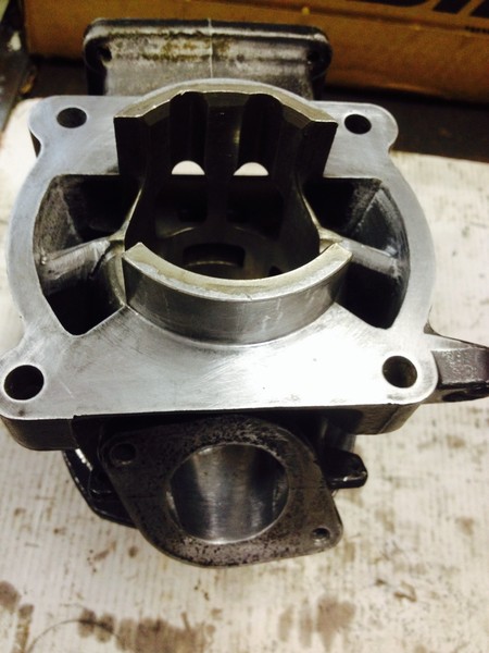

Ni ce travail d'alignement des transferts avec le carter .

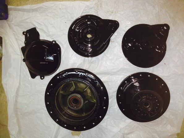

Mais peut être que les moyeux et les flasques repeints seront plus parlantes ..... quoi que !
[img_citation]http://www.srcf.fr/forum/img_forum/2015 ... G-0196.JPG[/img_citation]
mais avec ca déjà c'est plus claire ..... non ?

Embrayage à droite, ça veut dire psb à gauche, c'est pas du Rotax! A moins que ce soit la commande à droite avec une tige qui traverse????
Cagiva?
