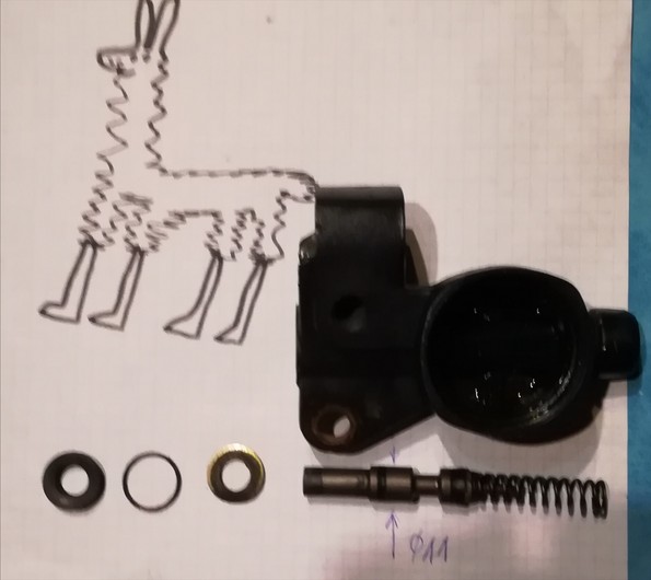

Bon, il dit quoi le MC? du 11? du 12? :hehe:
Messages : 4054

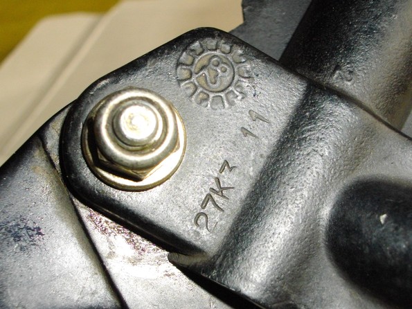

La réf frappée:
Sur le mien, Ø11mm. J'ai peut-être trouvé un fournisseur.

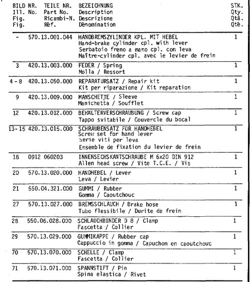

Sur le miens 10.2417.00 c'est bien le même que les KT
LPZ nous disait il y a peu que c'était un kit Marzo.....donc pas surprenant qu'on retrouve les mêmes ref sur les européennes de l'époque
Le kit que j'ai acheté était monté sur 250 Aprillia de 83 ou 84
I semble que ce maitre cylindre soit le PS12 de chez Brembo...aussi monté sur certaines Guzzi...et l'étrier a été montée sur BMW aussi...

Il semblerait que la référence en relief, sur le MC, soit celle de la fonderie.
Le Ø du piston est, ou pas :rolleyes:, frappé à froid.
Sur mon MC j'ai la réf de fonderie 10.2417.00 et une autre frappée, 27K3 11.
Le "11" est peut-être le Ø?

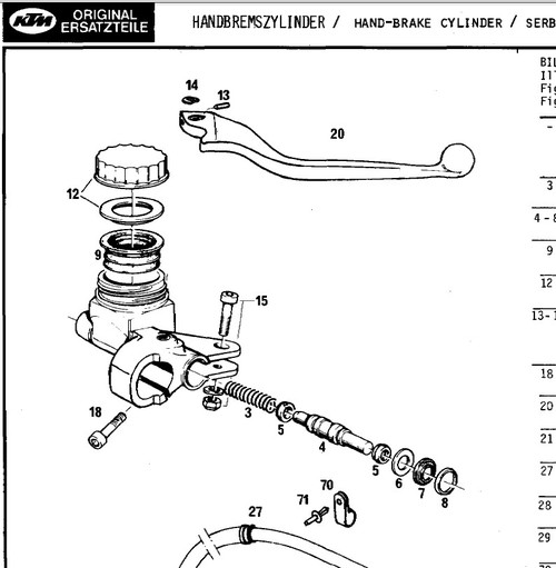

http://guzzi.1000s.pagesperso-orange.fr ... l_ref.html
Le lien montre le démontage d'un cylindre différent, mais l'empilage des pièces est très similaire.
Le démontage risquant de détruire l'anneau d'arrêt, le kit de réfection semble nécessaire.

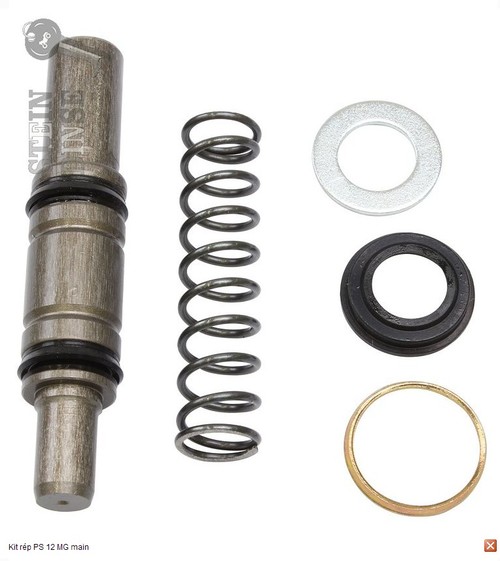

À vérifier, le kit suivant pourrait être le bon.
https://www.stein-dinse.biz/Brembo/Acce ... rettyPhoto

La pièce n°8 est probablement un anneau d'arrêt.
Merci Didier c est top
Si pas de circlips ... Ce sont les joints qui fond le taf...
Je vais essayer de tirer pour voir si ça vient

Sur la part list, je ne vois pas de circlips.
