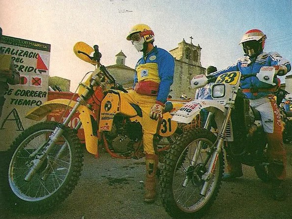

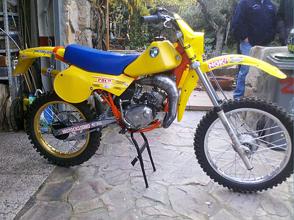

Ben sur cette photo, c'est Pep Vila et il faisait parti de l'équipe d’Espagne officielle aux ISDE de 1985 :
Si ils parlent de la moto en photo plus haut en particulier, d'après ce que j'ai compris des posts du forum espagnol (mais je ne comprend pas tout en espagnol
) ce n'est pas la moto officielle mais un mulet ou une seconde moto ou un truc dans le genre...

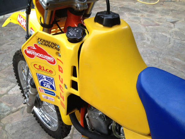

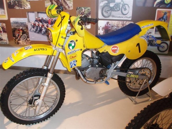

La vrai moto de Pep Vila est dans un musée, c'est celle là :

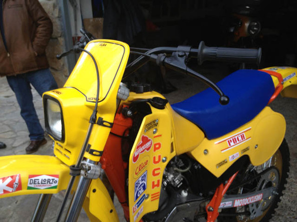

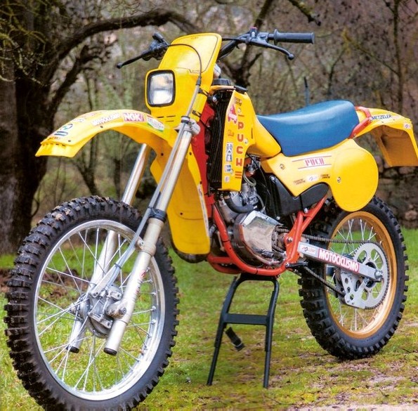

JPC j'ai posté quelques photos sur Squadra Facebook et nos amis Italiens ( ex Pilote Officiel PUCH) disent que ce modèle n'est pas une Puch officielle, qu'elle n'a pas existé ( coté usine au moins).JPC a écrit :Alors les gars vous avez quoi en tête pour vos prochaines mobs ?
Quels sont les délires et autres extravagances que vous avez envie de réaliser ?

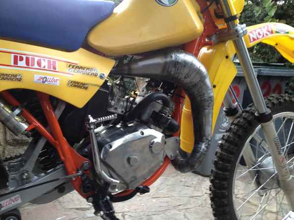

Perso, je me ferai bien une réplique de la dernière Puch 80 d'usine !!!
Celle-ci, sortie en 1985 pour le pilote Pep Vila, donc une Puch espagnole et non une Frigerio :
[img_citation]http://www.srcf.fr/forum/img_forum/2014 ... lle-04.jpg[/img_citation]

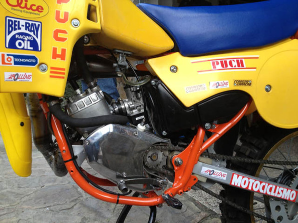

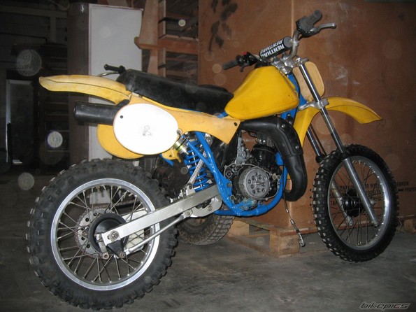

La partie cycle est celle d'une RM 80 1984 modifiée avec des suspensions enduro comme la fourche FI, un GB enduro à l'arrière etc.
[img_citation]http://www.srcf.fr/forum/img_forum/2014 ... 984-02.jpg[/img_citation]
Et le moteur un Puch 80 à eau :
[img_citation]http://www.srcf.fr/forum/img_forum/2014 ... lle-07.jpg[/img_citation]
[img_citation]http://www.srcf.fr/forum/img_forum/2014 ... lle-08.jpg[/img_citation]

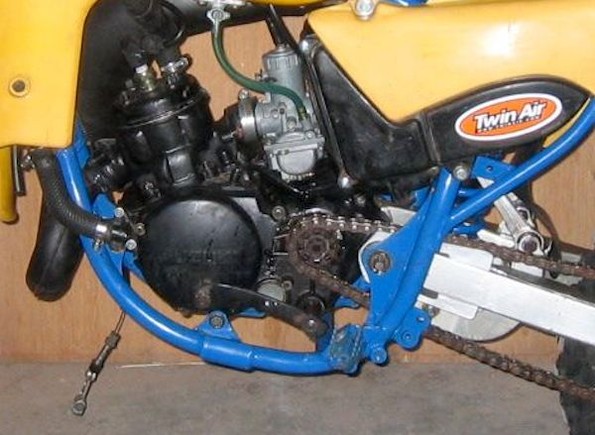

Le cadre du RM ne me semble pas avoir été beaucoup modifié pour mettre le moteur Puch :
[img_citation]http://www.srcf.fr/forum/img_forum/2014 ... -copie.jpg[/img_citation]
Les pattes de la RM ont été meulé mais sinon, je ne vois pas beaucoup de différences...
La boite à air d'origine a été conservé par exemple...

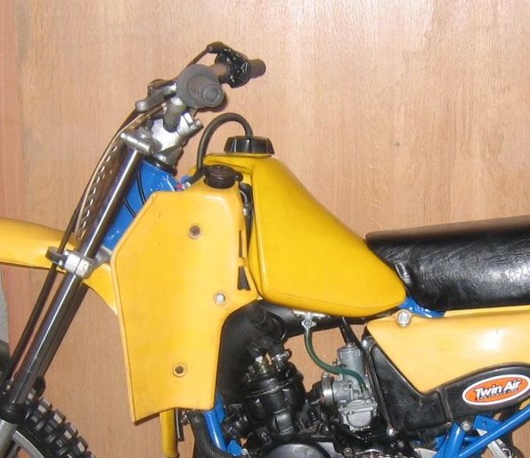

Sur la RM :
[img_citation]http://www.srcf.fr/forum/img_forum/2014 ... opie-2.jpg[/img_citation]
A priori le même...

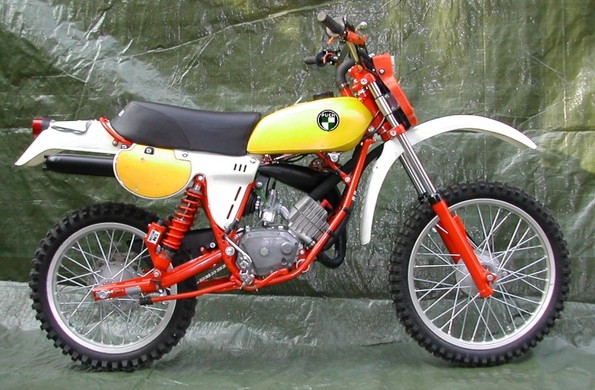

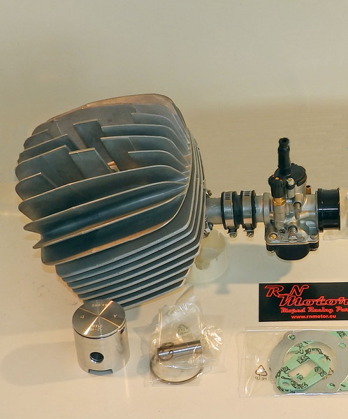

Tu peux commencer par une base à air :JPC a écrit :Salut,
J'en ferai un quand je commencerai vraiment le projet (dès que j'ai un moteur), pour l'instant je n'ai que la plaque phare Elba jaune !!
http://clasicasbelda.com/tienda/product ... ts_id=2241
Et puis monter un kit liquide !!

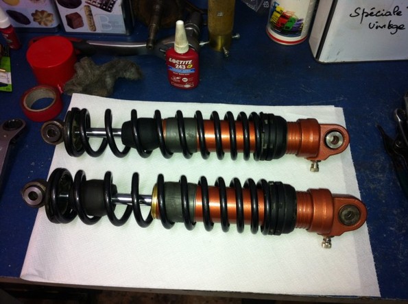

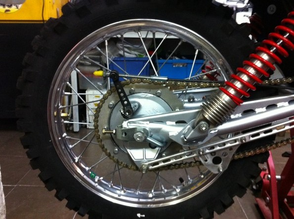

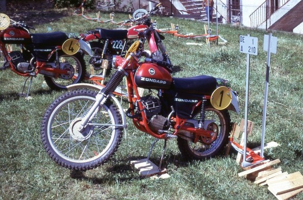

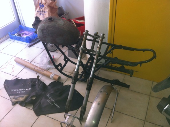

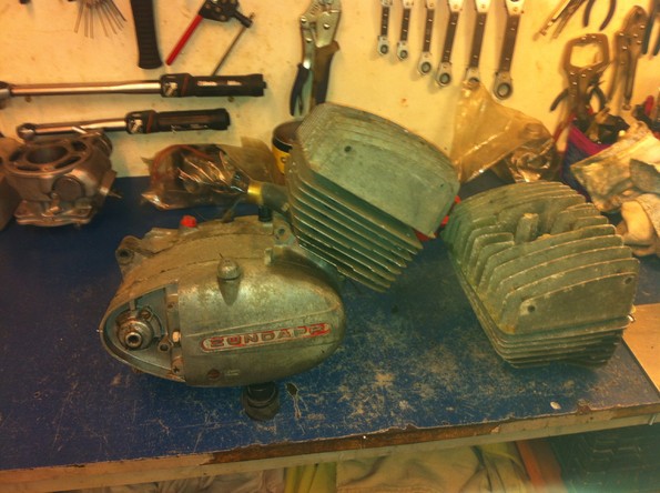

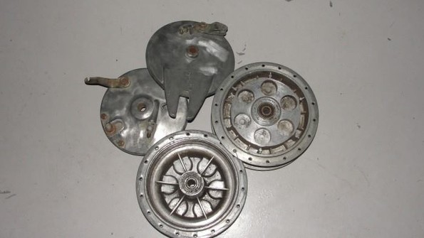

salut jpc
encore une belle machine :clin: :clin: :clin: :clin:
pour moi c'est la réplique du ZUNDAPP 50 de SCHMIDER
J'ai le cadre complet, le reservoir,le garde boue avant en alu avec son raidisseur( merci Alessandro) , le moteur 5 v(merci Eugenio) la fourche,les amortisseurs KONI, les moyeux et encore quelques bricoles...............................
la route est encore longue mais on y crois
:clin:
pour la boite 6 ou 7 v on verra plus tard ;/

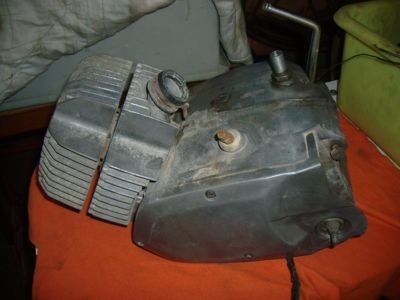

Oui, je me doute qu'un moteur usine est introuvable, je me contenterai d'un moteur de série que je pourrai éventuellement modifier, je connais à peu près les différences :
La cylindrée a été porté de 74 à 80 uniquement par augmentation de la course, passage de 39.7 à 43.1 mm, l'alésage reste de 48.5 mm.
Ils ont utilisé pour cela une bielle d'YZ 80 !! Et j'ai le plan des modifs à faire sur le vilo. Cela sera un travail simple pour une boite comme Gonin à Lyon.

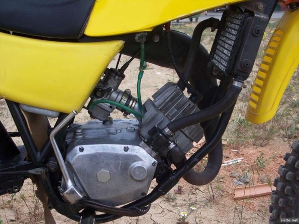

Donc un moteur de 74 cc monté sur les Puch M82 dernière série comme ci-dessous me semble une bonne base de départ...
Il y a aussi le moteur monté sur les Frigerio de 1982 mais très rare et très chère :
En plus, ce n'est pas exactement le même moteur, pas de pompe à eau sur le Frigerio semble-t-il...
