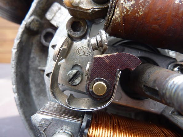

Bonjour à tous,
Merci Fondeur de tes réponses !
Sur les images on voie l'allumage démonté car j'étais en train de le nettoyer.
Le rupteur est remonté correctement et la clavette je l'ai pas de soucis.
Sur le volant magnétique j'ai 2 traits de calage pour l'avance, le 1er donne le point de début d'ouverture du rupteur et le second le mort haut.
J'ai bien calé l'allumage à l'aide de ces trait sur le volant et j'ai même essayé différentes positions du volant sans la cale et j'ai également réglé le rupteur à 30 35 et 40.
Toujours le même résultat , au bout de 10 coup de kick elle démarre 2secondes et cale.
Hier j'ai démonté la bobine d'allumage, elle est en piteuse état. Quand je la branche a l' ohmmètre il y a rien du tout, dés que je tapote dessus les chiffres défilent anarchiquement pour revenir à zéro dés lors que j’arrête de tapoter.
Le condensateur n'est plus tous jeune non plus et il est de couleur noir sur le coté supérieure comme s'il avait pris un coup de jus trop fort :clin:
Pour bien faire et pour ne plus être ennuyé, je voudrais changer tous l'allumage complet ! Mais lequel choisir?
Certain site internet propose des bobines mais je ne suis pas sûr que ça soit la bonne et en plus le prix varie de 40€ à 100€ et l'allumage complet neuf 150€. :mick c'est pour ça que je parle de italkit à ce prix là je préfére en acheter un bon.

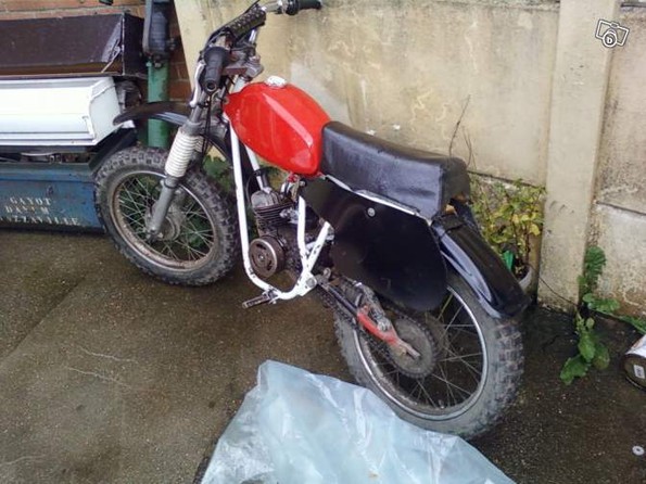

Je viens vers vous pour avoir quelques conseil sur une veille Malaguti que je restaure.
Le moteur ne démarrai pas lors de l'achat, cependant un bon nettoyage complet du moteur et 10 coup de kick celui-ci a redémarré, mais avec des gros soucis d'allumage ( je pense ).
Donc le moteur démarre puis s'arrete au bout de 2 , 3 secondes. La vis de ralenti est a fond ! lorsqu'il démarre je donne des coup d'accelerateur rapide pour le maintenir a régime correct, le pot pete toute les 10 secondes environs, si je relâche l'accélérateur elle s'arrete.
Un amis ma dit : problème d'avance a l'allumage. Mais mon allumage est plutôt en mauvaise état.
Pouvez vous me donnez aussi quelques conseil pour changer celui-ci.
Voici la moto lors de l'achat :
Voici mon allumage (je voudrais tous changer pour être sur )
