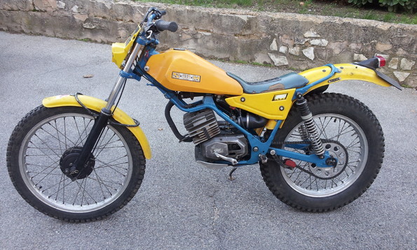

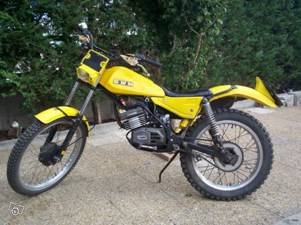

Le cadre noir est de 1982 (carte grise) et à priori le cadre bleu de 83.
Bon état, oui et non : la première est super, j'ai juste changé les roulements de roue, direction, et le pneu arrière. Ma plus grande fille se régale avec cette petite moto légère, assez coupleuse et très souple (c'est assez étonnant d'ailleurs et je me demande si je ne vais pas lui piquer pour faire un trial un de ces jours !!!)
La seconde me donne plus de soucis : l'embrayage collait à n'en plus pouvoir (changé) les roulements de roue et colonne à remplacer, joints spis de fourche. Jusque là ça va. Le moteur est très bizarre : allumage non d'origine MVT, faible compression mais monte dans les tours comme un cross. Et puis du bricolage du dimanche : la culasse qui est sensée être fixée au cadre ne l'est pas !!!!!!! (ça va venir), une durite souple de bagnole assure l’étanchéité du pot, pot primaire qui est en tuyau de poêle .... Et elle tire hyper court. Le bloc est néanmoins un P6T donc avec un peu de patience ET DES PIECES on devrait arriver à quelque chose.
Donc je renouvelle mon appel : bonnes adresses pour trouver les pièces de ce moteur, finalement peu répandu (alésage course 44X46.5) et quelles sont les pièces qui sont pour d'autres modèles et que je peux adapter sur ce moteur (je pense aux cylindres en alésage 48 entre autre qui semblent moins rares) sans en changer le caractère trial.
Merci d'avance.
Merci d'avance.

Superbes tes TL!! Sont ce les mêmes années?

Des photos de tes motos?
