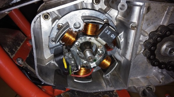

je vois 29 08 sur ton allumage qui ressemble à un AM6 vu la position des pointillés par rapport à la clavette ...
ce serait , si je décode ce marquage un allumage fabriqué semaine 29 en 2008 donc pour pot catalysé ....

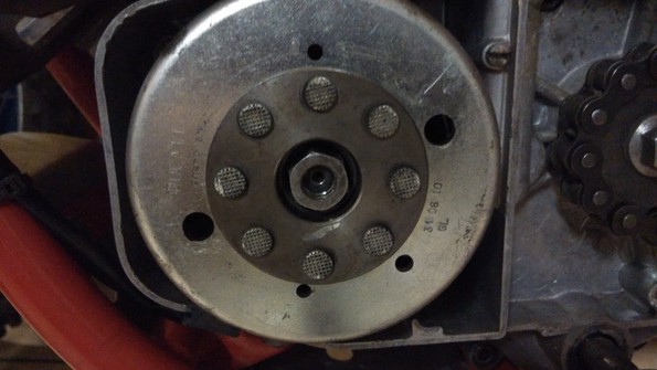

gpm1 a écrit :Voilà à quoi ressemble le rotor.
On devine la flèche, en haut, à droite du petit trou repéré S, la rainure de la clavette est en face ce trou.

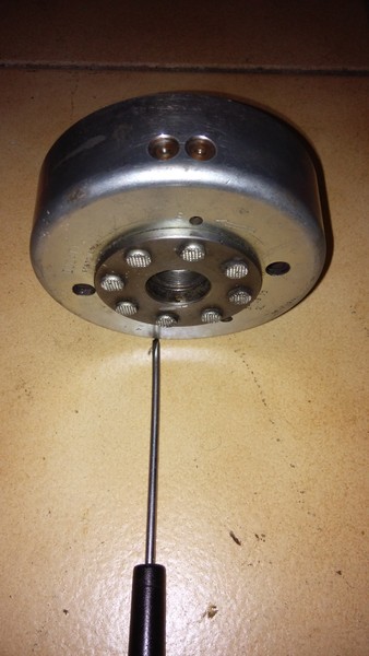

Là, on voit les pointillés, à l'opposé de la rainure de la clavette.

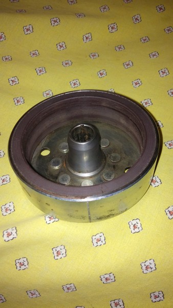

Et là, on voit les pointillés (matérialisés par le tournevis) par apport à l'aimant.

Donc, avec la clavette, quand l'aimant du rotor (les 2 empreintes rondes) passent devant le déclencheur (le boitier noir du stator marqué "29 08"), les pointillés se trouvent quasiment à l'opposé, en bas à gauche.
Je ne sais pas si je suis bien clair.

gitane-mais a écrit :Le problème, c'est qu'en l'état tu ne peux pas régler ton allumage vu qu'il te faut la platine réglable... regarde celle de Charly, tu comprendras tout de suite.
On ne voit pas bien sur la photo, mais les trous de la platine sont oblongs.
