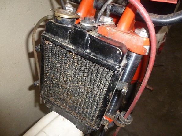

Quelque fuite au radiateur, ne pouvant rien faire moi même je l'ai confié à un professionnel. J'attend le devis,si c'est impossible il va essayer de le réparer sinon il va refaire toutes la partie des ailettes.

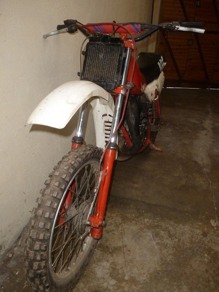

Message par Msd »
De face
Msd
Messages : 47
Enregistré le : 31 août 2012 20:03
Localisation : 62
Message par Msd »
Voila les photos

Enfin je viens d'avoir le reste des pièces de la moto, j'ai remonté la moto dans l'état afin de savoir si j'ai eu toutes les pièces. Il me manque des pièces, snif. Dès que je peux je mets les photos. Il y a un point positif, j'ai réussi à la faire tourner malheureusement pas longtemps car j'ai une fuite au niveau du radiateur.
