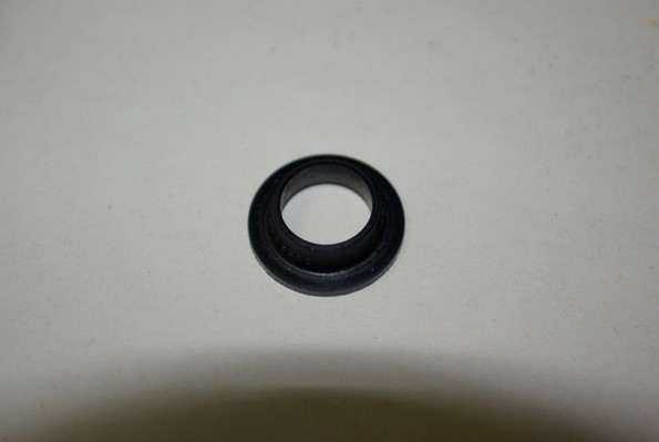

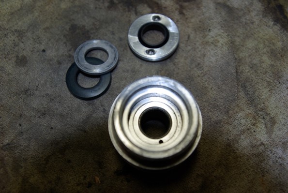

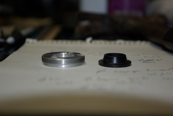

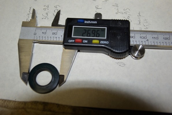

Autrement, voici pour les détails :
diamètre de la gorge :
Hauteur de la gorge 6 mm
Corps de bonbonne 45.79 mm et corps d'amorto 45.64 mm.
Pour les autres joints,
Hauteur 3.50mm et diamètre interne 14 mm (ce joint est poreux sur la lèvre, donc HS), il n'existe pas en cote normalisée ches les distributeurs hydraulique, s'arrête à 22 de diamètre maxi.
Le second :
C'est un joint racleur (c'est celui là qui est marqué Corteco, je ne le trouve pas chez les distributeurs avec les références Corteco, malgré le fait que Corteco existe toujours)
Je pense pouvoir en retrouver un similaire chez un fournisseur SKF ou autres.
Quelques photos de l'empilement stratégique des joints :P :
J'ai potassé une bonne partie des catalogues des fournisseurs hydraulique, c'est surtout le joint de 27*14*3.5 qui risque de me poser soucis, à moins de réaliser une bague pour retomber sur du normalisée.

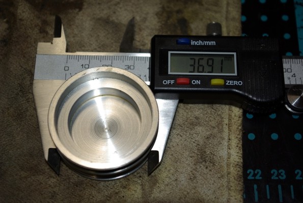

mesure ton Ø de gorge et sa largeur sur le piston ; Ø de cylindre en complément
là on va définir les toriques

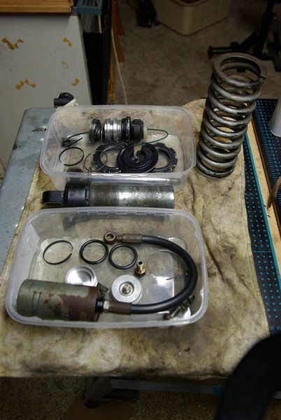

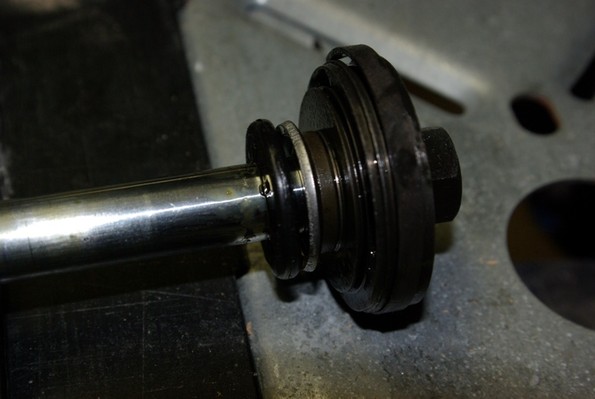

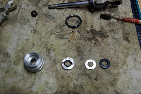

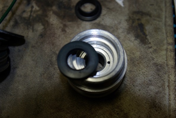

le travail du jour : Démontage du mono amortisseur Corte Cosso.
Après avoir bataillé un peu pour chopper le circlips qui se trouve à l'intérieur du corps de l'amortisseur voilà l'ensemble de l'axe piston.
Inspection de l'ensemble :
Nettoyage en cours :
Et voici l'amortisseur au grand complet, 1 petit bac pour la bonbonne et un petit bac pour le corps d'amorto.
Le tout est dans un bon état général, je n'aurais que les joints à changer et remettre un silent-bloc sur le support bas.
Prochaine opération, sablage du ressort, polissage de la bonbonne, peinture et partir à la recherche des joints.
Si j'ai bien compris, pour ces amortisseurs Corte Cosso, ce n'est pas de la tarte.
Il me faut 3 joints toriques de dimensions 37*46 ou 38*47 (pas facile de prendre des cotes sur des joints toriques !! :D)
1 joint à lèvre un peu bizarre marqué M14-4 Corteco T5
et un joint spi de diamètre 27 ext, 14 int le tout sur 4 mm de haut.
Y a plus qu'à !!
