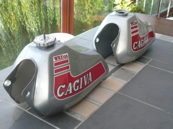

Pour ma part j ai du bosser dur sur mes deux reservoirs , les 2 fuyaient de partout.
Ils etaient tres rouillés et la rouille etait traversante.
1 acetone + cailloux , remuage pendant 2 heures pour dégommer la roulle .(le plus gros)
2 traitement restom pour reservoir : phosphatage , degraissage , resine liquide que tu mets ds le reservoir pour colmatter toutes les fuites depuis l interieur.1 semaine de sechage avt essence.
3 ponçage ,mastic , aprêt peinture , peinture gris métal, autocollants et vernis carrossier.

Bonsoir à tous,
J'ai reçu de Julien le kit complet / autocollants : je cumule les pièces pour reprendre la rénovation le jour où la moto sera sur Toulouse...
Pour le réservoir, la peinture précédente avait fini par craqueler à différents endroits (comme si le réservoir avait pris du volume).
Avez-vous des conseils particuliers pour une peinture sur un réservoir ?
Il n'est pas non plus nickel à l'intérieur avec bp de dépots d'oxydation. Existe-t-il un moyen de le traiter pour arrêter l'oxydation ?
Didier.
Didier.
