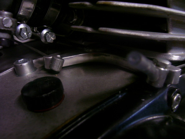

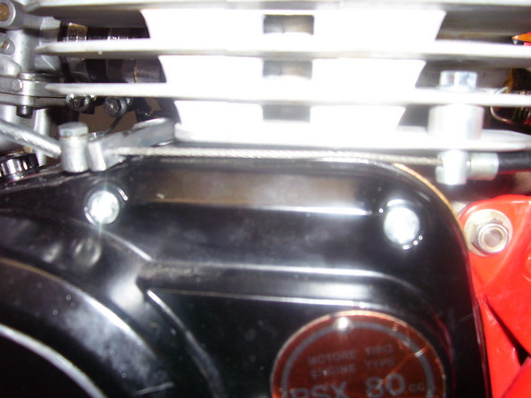

Chacun a surement de tres bonnes idées et de tres bonnes solution , apres
a chacun son choix . Cet solution marche bien est me convient tres bien :/
lachaud a écrit :Oui , il faut percer le carter moteur dans l'axe de la vis de fixation du carter d'embrayage
afin d'avoir de la matiére , il faut également couper une aillette du cylindre pour le
passage de la biellette. Autre chose , le cable passe juste entre le carter d'embrayage
et l'ailette du cylindre.

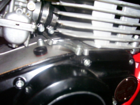

juste une petite réflexion , que je m'était faite en voyant la photo que j'avais mise plus haut:
pourquoi ne pas faire une patte dédiée au système sur le support moteur qui est à proximité plutôt que de percer le cylindre et d'ajouter une contrainte mécanique dessus ?

SALUT DOM. Ca peut etre une solution effectivement :clin:
Philippe,je vais peut être dire une connerie :P mais au lieu de percé le carter ,la patte ne pourrait pas être mise sous l’ailette du cylindre que tu a coupé :rolleyes:

bo boulot :clin:
faut il percer le carter? :)

Les photos ne sont pas d'une qualité extraordinaire mais on arrive à distinguer le montage!
Plus à l'aise au tour et à la fraiseuse qu'avec un appareil photo!

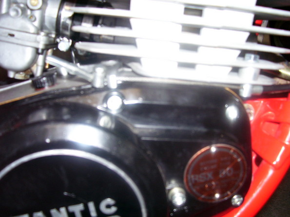

SALUT GEGE . Je viens de monter le systeme de renvoi en photo sur le forum
Une petite merveille , peut etre pas comme un embrayage hydraulique mais
le jour et la nuit , je suis bien content du montage . A+ :clin:

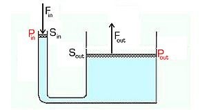

gérard DELON a écrit :L'hydraulique repose sur le theoreme de PASCAL et ce n'est qu'une histoire de rapport entre l'emetteur et le recepteur :clin:
avec ça on doit pousser des montagnes sans efforts :)

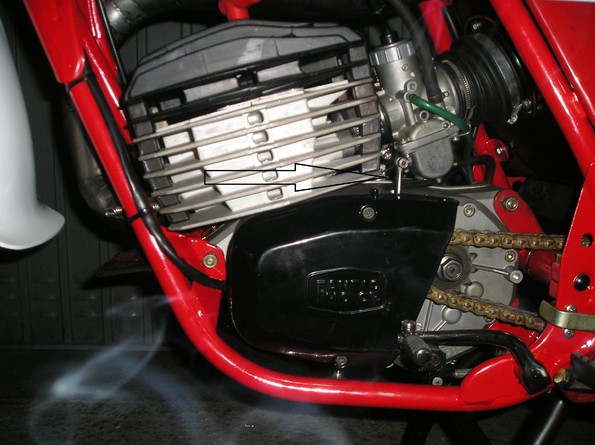

mikalet64 a écrit :le genre de sujet intéressant que j'aime :)
une solution mécanique abordée hier sur un autre site .... efficace ...?
[img_citation]http://img232.imageshack.us/img232/2508/300486608bjqo8qegkkgrhq.jpg[/img_citation]
montage sympa qui doit bien marché
