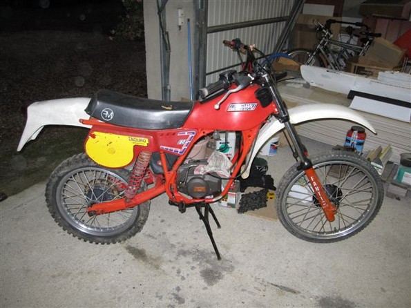

Dans celui la e toui encore un fantic :hehe: :hehe:, ya encore un peu de boulot :rolleyes:

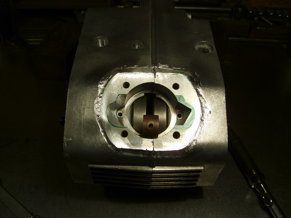

Détailler non ,car j'ai donné les carters à un soudeur en lui demandant de charger en alu autour du plan de joint, il n'y a pas de pièce rapportée,après comment il fait ???

Donc un vilo de course très courte :D emprunté à un fantic trial sera une bonne base :

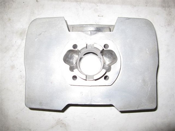

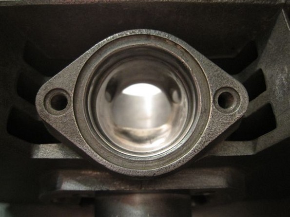

Le cylindre avec des beaux transferts bien larges :clin:

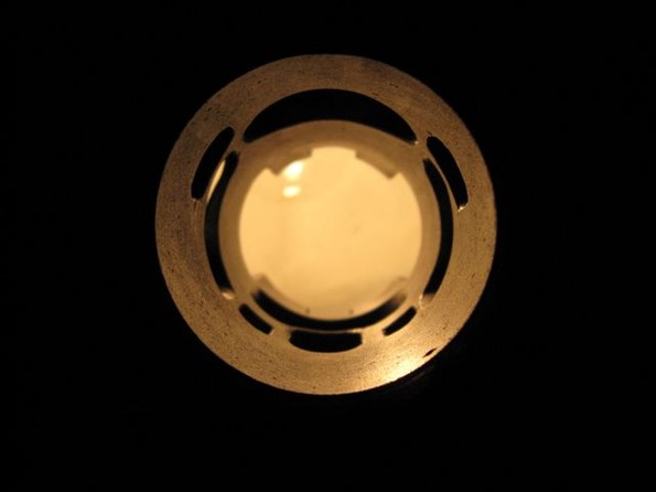

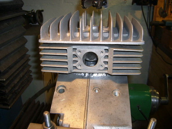

La Chambre de combustion :lol:

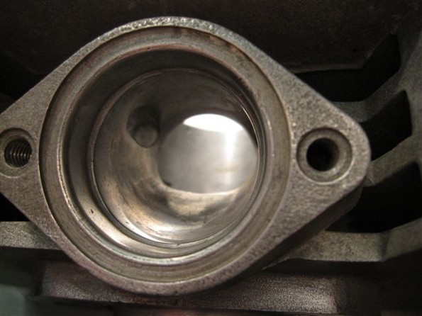

Deux petits boosters à l'échappement :P vu les deux p'tits trous :clin:

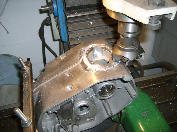

Bon par contre avec ce type de transfert il faut recharger le plan de joint du bas moteur :mad: Allez hop un peu d'alu un coup de fraise pour mettre tout cela de niveau et à la bonne hauteur pour la course 37.7 :clin:

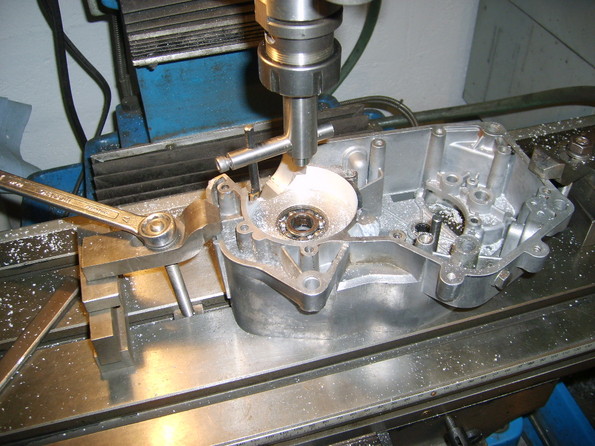

Damned le vilo à des masse de 78 mm et le carter pompe est prévu pour du 76 mm :quoi: sos Didier 91 et sa fraise magique :cool:
Et Hop en 78 mm ;/

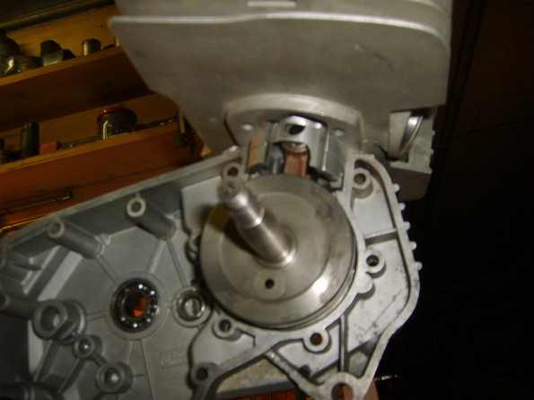

Bon comment se présente le bébé ???
Pas mal :cool:,maintenant opération transfert: à droite d'origine et à gauche dégrossi par rapport au cylindre :hehe: Y va en bouffer du mélange :lol: :lol:

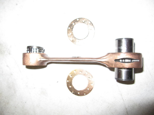

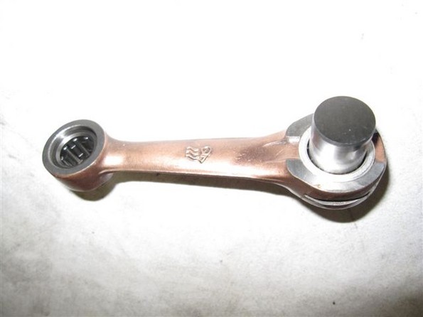

Allez une bielle couteau qui va bien :clin:
