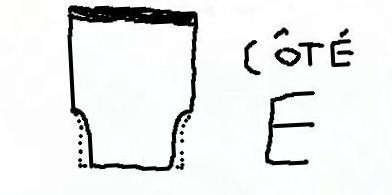

Moi aussi je me pose la question parce que j'ai un kit (pas le même que le tien : c'est quoi le tien au fait?) qui a la partie du fut de cylindre qui descend dans le carter côté échappement très réduite (en gros à peu près réduite à 80° de circonférence), ce qui fait que quoi qu'on ait comme piston, il faudrait limer la fenêtre beaucoup pour accorder les deux.
Alors je me demande :
- si le kit avec son piston est conçu comme ça
- si on peut limer au-delà du bourrelet de renfort qui borde en général les cotés des fenêtres sur les pistons, au point de supprimer tout bourrelet (le piston Simonini n'a pas de renfort, en tout cas, cf photo) :
- et si on lime, on va se retrouver avec une jupe ultra-étroite, peut-être que ça peut poser des problèmes de fragilité, ou de guidage si on la raccourcit aussi pour la rendre moins fragile (quoique si on regarde les pistons des motos modernes, les jupes sont souvent réduites à leur plus simple expression, sur des 4T en tout cas, pour ce que j'ai vu, c'est à dire un piston d' hyper-sport japonaise - mais d'un autre côté sur ces moteurs modernes les jeux sont réduits aussi car les alliages modernes se dilatent moins, donc ça se mettra moins en "tiroir")

Je pense qu'il voulait dire que la jupe du piston ne decouvre pas totalement l'ouverture des transferts sur le fut du cylindre.
Quelle incidence sur le rendement du moteur?

Dr. Kit a écrit :Goaremm, juste une question. Je n'en suis pas à ton niveau de préparation, c'est clair, mais je me demande : est-ce que ça pose un problème qu'il y ait ce décalage au niveau du bas des transferts entre l'échancrure du cylindre et celle du piston?
[img_citation]http://www.srcf.fr/forum/img_forum/2010 ... 2579-1.JPG[/img_citation]
Comprends pas ce que tu veux dire ??
