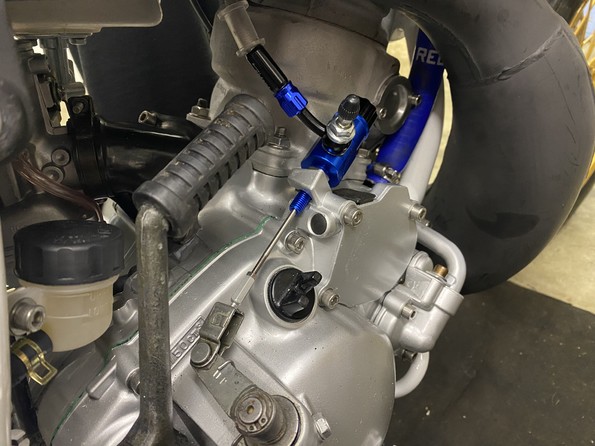

J'ai essayé cet accessoire et il y avait une amélioration mais pas suffisante à mon goût.
Pour le ROTAX j'ai opté pour un bon câble et de plus grosses billes au niveau du mécanisme
situé dans le carter.
Par contre je le vois souvent utilisé sur des japonaises.
Il faut reconnaitre que le principe est judicieux.

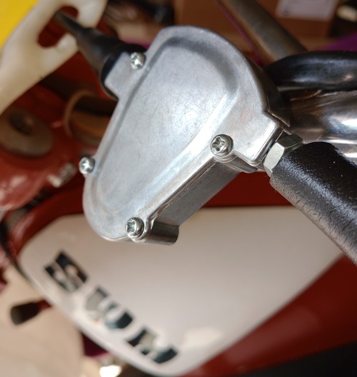

Roberto, je trouve ça Bof! :/
J'en ai acheté un, il y a longtemps et comme je trouvais que ce n'était pas terrible au niveau ressenti de la commande, je l'ai viré.
Un des nombreux sujets, sur le GV.
https://www.leguidevert.com/viewtopic.php?pid=725160
Certains montent des leviers à trois trous, ça semble mieux fonctionner.
