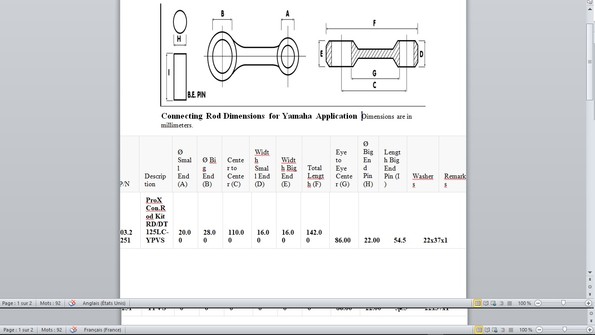

Pour info , ref bielle prox 406124 =

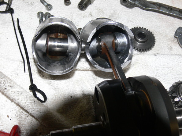

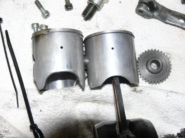

fredchanto a écrit :une jolie bielle origine mais en 110mm
avec le bon piston ça va le faire
@+fred
[img_citation]http://www.srcf.fr/forum/img_forum/2017 ... 163706.jpg[/img_citation]
la qualité de la bielle d'époque n'est pas a remettre en question , le seul petit point faible c'est la qualité du roulement de tète de bielle qui ne comporte que 13 rouleaux , si tu n'es pas a 30 euros près un cage de bielle de karting IKO 20x26x15 il y a 15 ou 16 rouleaux je sais plus , solutionne le problème
de plus il ne faut pas confondre course longue et bielle longue , une bielle plus longue n'a strictement aucune incidence sur la vitesse linéaire du piston
ça n'apporte que des avantages , moindre valeur angulaire a la montée et a la descente du piston , donc moins d'effet de bascule du piston, moins de poussée sur les parois du cylindre ,
piston plus court plus léger donc meilleures montées en régime , et moins de contraintes sur les roulements de bielle et de vilo
si on veut pousser un peu plus loin la réflexion, la seule chose qui serait a prendre en compte c'est que comme la valeur angulaire est moindre aux alentours du point mort haut , le piston passe un peu moins de temps au point mort haut , en conséquence il faudrait augmenter un peu l'avance a l'allumage , je n'ai plus le coefficient correcteur sous la main , mais j'avais fait des éssais de 1,85 ça donnait aux alentours de 1,9 mm mais sur le terrain ça ne changeait strictement rien
maintenant ce moteur remonté dans les préconisations du manuel d'atelier et en version cross ( allumage et silencieux ) ne rend quasi rien a un 125 moderne
allez amuse toi bien c'est une machine extraordinaire
