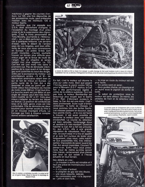

Je n'ai rien trouvé dans mes documents concernant la 175, mais j'ai un peu de doc sur la 125!Image

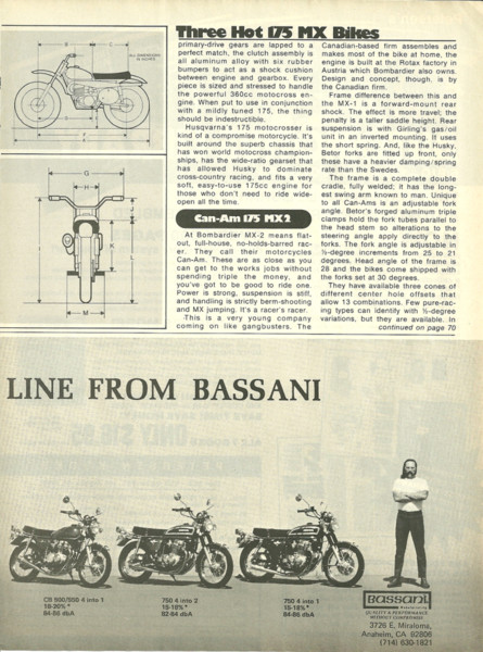

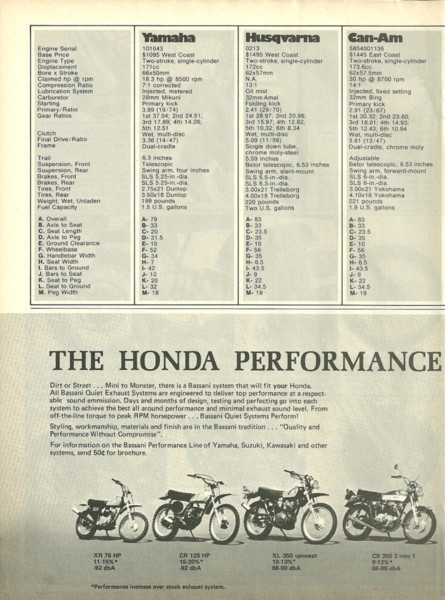

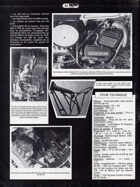

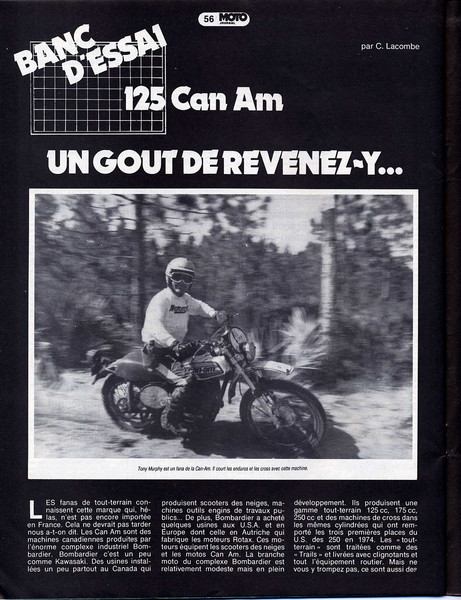

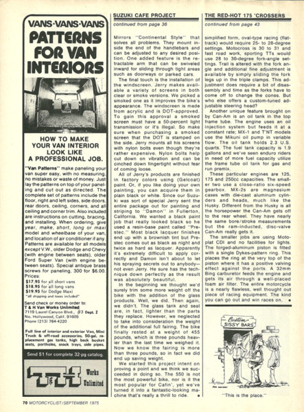

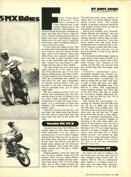

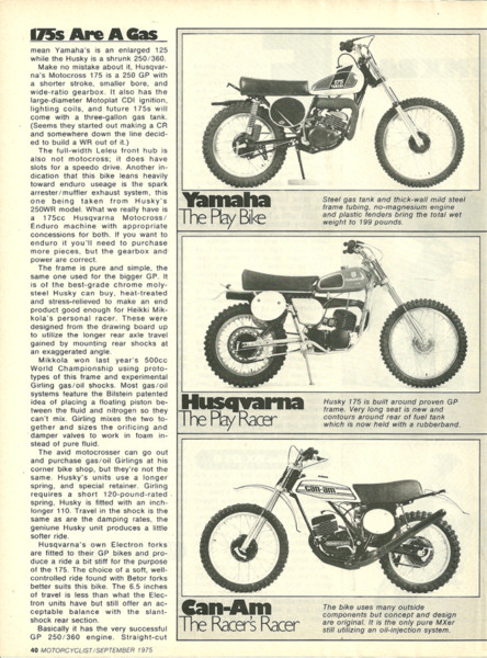

C'est en anglais mais bon, ça peut donner des idées.
Sur la dernière page, seule la colonne de droite est bonne.

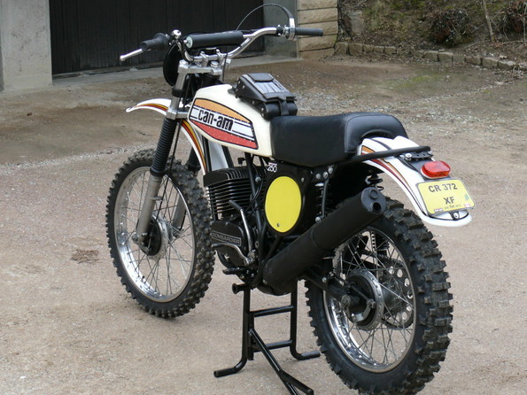

Messages : 27436
Salut Daniel. :cool:
Bonne pioche, joli modèle, les plus jolies CAN AM?
Belle histoire d'entre aide entre potes, bonne base, l'histoire commence bien.
Pour le moteur, ne t'inquiète pas. Les carters, c'est la maladie des vieux ROTAX. Sur 5 moteurs refaits, j'ai du changer les 5 paires pour les mêmes raisons que pour le tiens.
Les carters de 175 sont ceux du 125 je crois et compte tenu de l'année, ce sont ceux de la première version à priori. Ils sont plus faciles à trouver que ceux des 240/250.
Autrement, je la trouve bien avec le pot haut, je connaissais pas.
On va suivre...

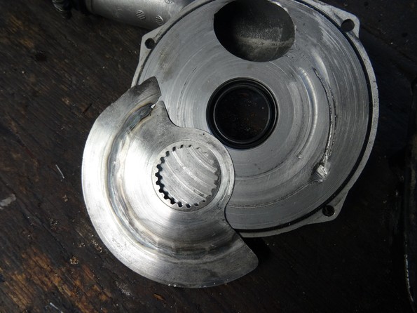

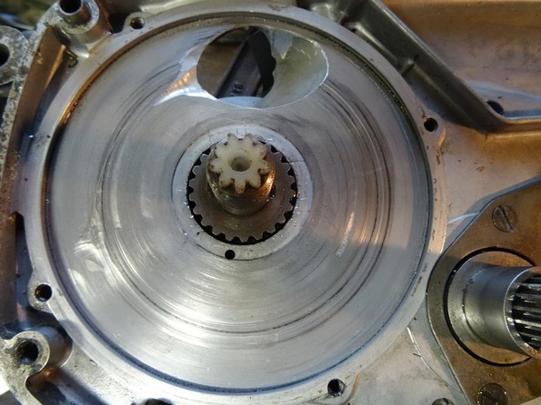

La partie cycle n'a pas trop de mal, juste les tubes de fourche à redresser, et un axe de bras oscillant à refaire, dé rayonner les roues pour bien les nettoyer et confectionner une béquille centrale indispensable pour une moto de cette époque.
La mécanique est plus touchée. Piston usé, cylindre à réaléser, carter d'admission rotatif et disque HS, pignon support de disque rotatif soudé sur le vilo, manque une dent à la noix d'embrayage mais la boîte est ok.
Heureusement que la parade est connue! :)
