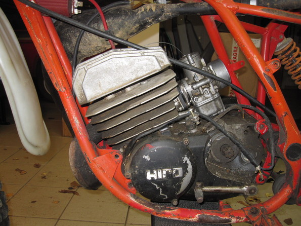

Merci Thierry , tu as raison aprés un démontage complet ce matin mème constat surprenent le bas moteur est en trés bonne état . As tu le mail de notre pote À Montcelli je vais lui en demander 1 complet .
Messages : 27436
+1, le cylindre est celui à clapets du modèle 1981, il ne correspond pas à la moto.

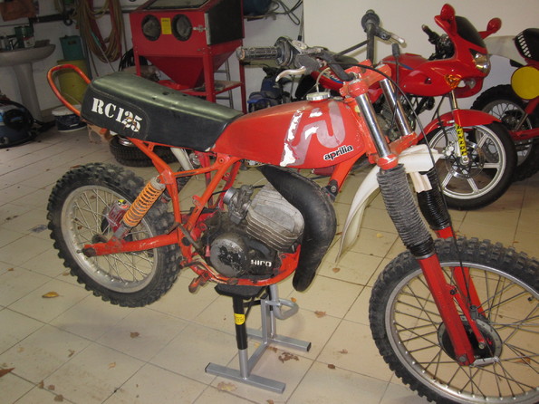

Bonjour Juju rs,
pour moi c'est une 78. La 77 avait l'embrayage à sec et pas de boucle de cadre arriere. le BO est different et le cadre gris au lieu de rouge. Belle trouvaille avec sa fouche hexagonale (j'avais exactement la même en...1978/79! Par contre, je serait moins affirmatif sur le moteur: le cylindre me semble moins "ailetté" que sur la 78 (5 ailettes contre 7 et 1 passage de silent bloc contre 2). Il pourrait etre plus recent ?
Voici une photo de la mienne (a son entrée au garage) :
Bonne restauration !

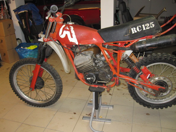

Voici la nouvelle rentrée , je sais pas exactement l' année ? si le moteur corespond à cette moto ? d'aprés le vendeur elle a déja été dans les mains d'un Squadriste .
Bref je vais avois besoin de vous.
