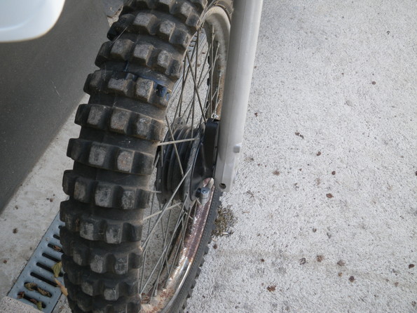

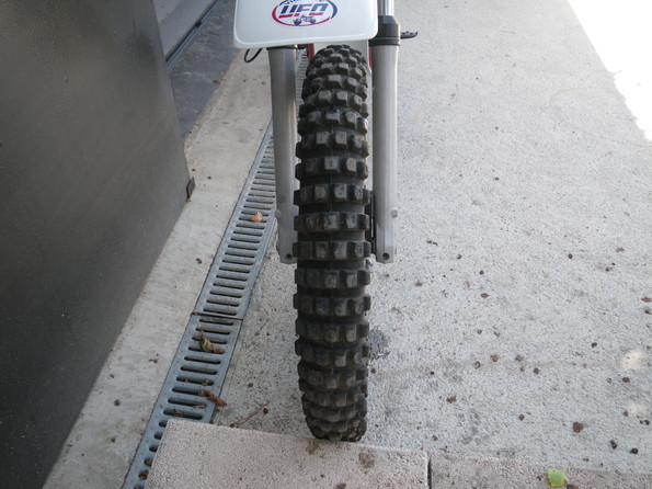

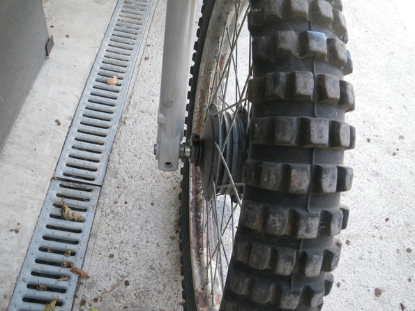

pour la roue avant un squadriste m'a suggéré de tout simplement rattraper le décalage qui est de l'ordre de 1.5 cm tout simplement en re rayonnant la roue qui a été démonté pour repeindre le moyeux et micro-biller les rayons...pour l'instant tout est démonté ...on verra bien au remontage...
