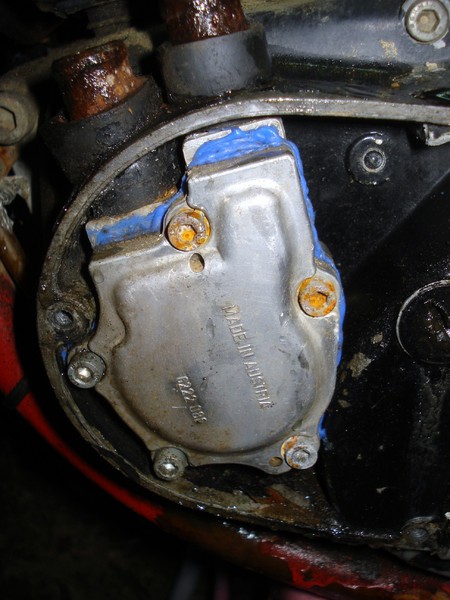

Pour terminer les tofs sur une note humoristique, j'ai trouvé pire que moi question joint bleu
JF :lol: :lol: :lol: :lol: :lol: t as trouvé le roi de la pate bleu :lol: :lol: :lol:

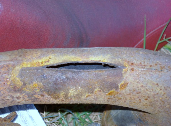

Vu sur la ligne d'échappement

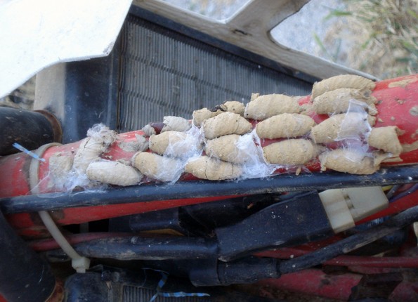

Comme dans toute bonne restauration, il faut des squatteurs :mad:

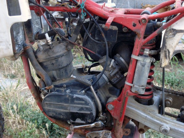

Les surprises commencent, échappement à revoir
Allez, un gauche-droite du moteur
Et l'angoisse commence

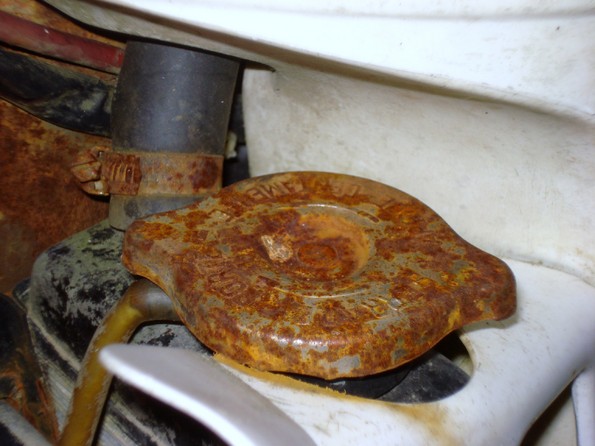

Flotte et huile, je me demande ce que je vais trouver dans le moteur

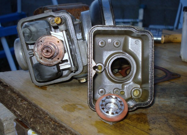

Bon je ne vais pas stocker le carbu comme çà, un peu de bombe miracle, et hop
c'est déjà mieux

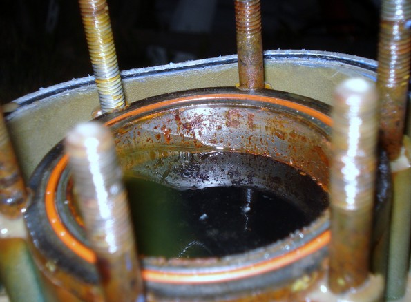

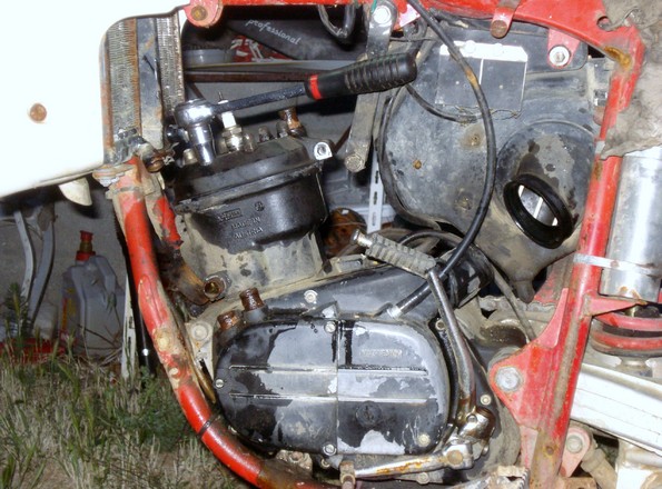

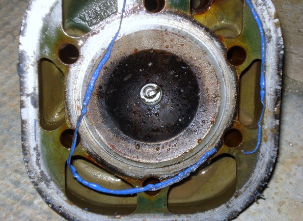

Je chausse les écrous borgnes de la culasse de ma plus belle clé de 13
et voilà, bonjour la lolo dans le moteur
Bon, du dégrippant, et la photo pour l'état du cylindre :(
Je vais tomber le moteur, mais étant totalement ignare question Rotax, pour ôter le carter et accéder aux disque rotatifs, faut-il enlever la pompe à eau ?

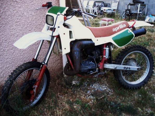

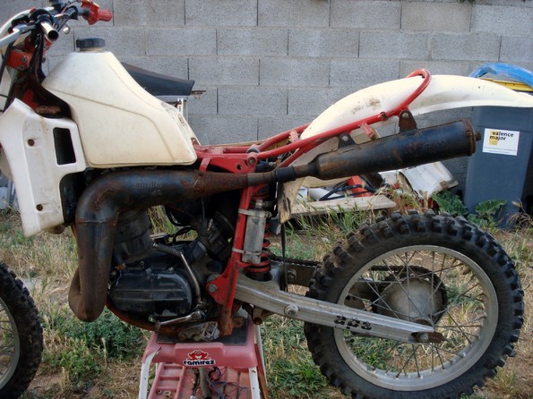

La moto est arrivée hier
Quelques détails :

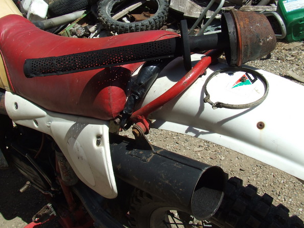

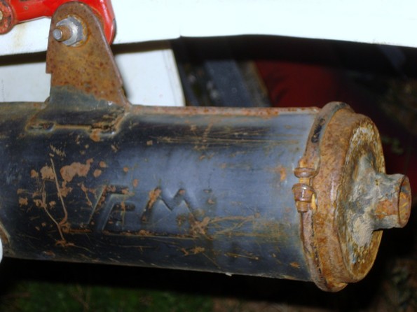

Le silencieux sem un poil modifié

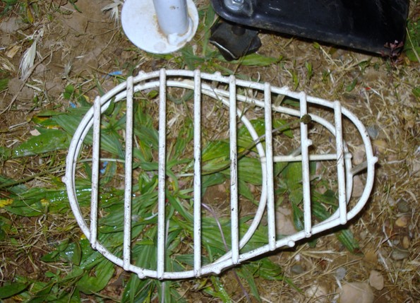

La grille de la mousse de filtre, façon frigidaire m'a beaucoup fait rire

en clair JF , Armin trouve que tu as une super mob (la meilleur ! ) et que le moteur est top!
RX 250 1983

Hi, I understand not everything what is written, but I think you know now what bike you
have bought...: one of the best looking bikes ever :D
It is clearly a RX 250 from 1983. Some of the differences to the MX is the
subframe behind the seat, the silencer, the rear Corte+Cosso shock absorber
(MX will have White Power), the headlight....
The green fender stickers are normally for the MX 250, but everybody can
make them at home... :cool:
The front disc brake was available as an option.
I wish you the best when you are looking for the engine!!
Ciao Armin

Voilà, arrivée ce soir, je pense que je vais en baver, c'est trop gros pour moi :lol: :lol: :lol:
moi aussi, le silencieux sem, mais un poil modifié :hein:
J'aime beaucoup le support de mousse façon étagère de frigo

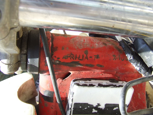

les numéros sont là :
une photo de mon silencieux demonté : ( c' est un sem ) :
Qui peut me dire où se trouvent les n° de série sur le cadre, merci.
Merci Thierry pour ses précisions, au moins c'est clair.

la 84 et la 85 (et peut etre d' autres aprés ) ont le meme habillage , seul la fourche change et devient en 85 une m1 en diametre 42 ( comme les ktm) avec undisque brembo qui passe derriere la fourche et non plus devant ...comme sur la 40 ( 83 et 84 en option )
une autre photo de modele 84 :
Modifié en dernier par cagiva 33 le 16 mai 2011 10:05, modifié 1 fois.
Vos machines sont des 83 le modèle sur la deuxieme photo est une 84 ou 85 avec la selle qui remonte.
On reconnait les 83 qui ont le reservoir rond et la selle courte.
