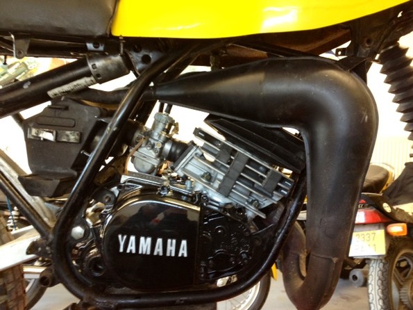

Bon certes ça fait un bail que j'ai pas posté ici, mais ce spécial DTMX va me remettre le pied à l'étrier

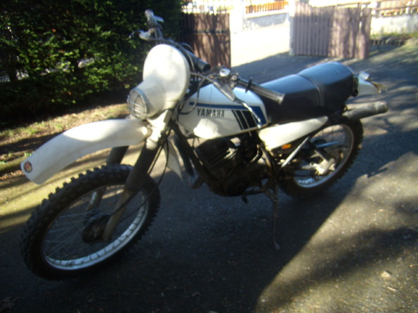

Certains m'ont connu sur cette DTMX ( Beauval 2007) hélas vendue pour faire de la place pour ma KTM.
en version "civile"

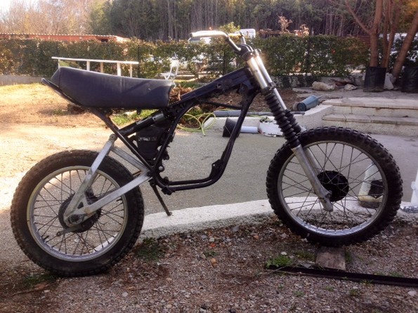

Inconsolable j'ai rentré celle-ci au mois d'aout :
Elle est passé par plein de stade de restauration, à partir de la mise pièces complète pour restauration totale :
Epoxy du cadre, restauration du moteur (en très bon état, mais changement de tous les joints et peinture), à ce jour plus que les cables, finaliser le faisceau (refait) et changer les pneus. Le pot a été coupé, vidé et ressoudé. J'ai un moteur d'avance et quelques éléments ( caches lat avec ovales pour numéros de chez ACSUD, BO YZ...) pour la mettre en version enduro pour participer au prochain "Chatelus"

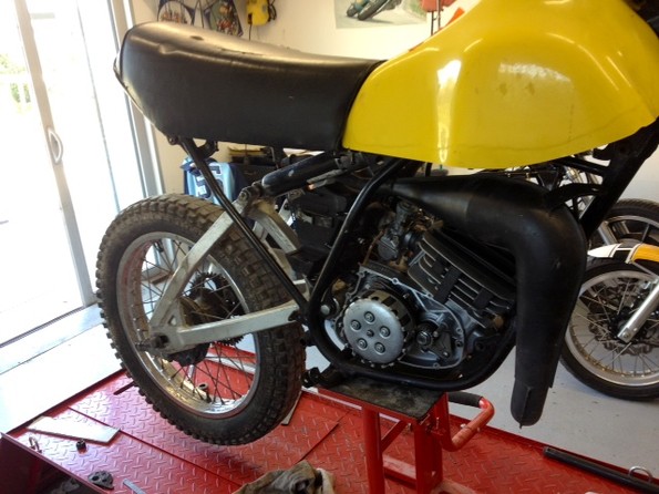

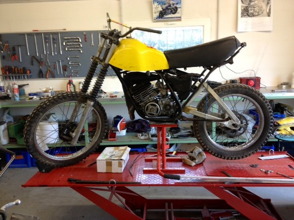

Aujourd'hui :
A noter bien sur que les horribles soufflets rouges vont être remplacés par des soufflets d'origine état neuf
Bizzzz les mimix addicts...

Bonjour à tous ! Superbe ta mimix Fred! En plus le silencieux Dep ça doit bien péter avec le pot vide !
Pour la mienne j ai fini par acheter un haut moteur 125 Racing à Grasse et retiré le kit 175 gilardoni pour lequel il est impossible de trouver un piston plat...et tant qu'à faire on a changé la boîte car l axe de Psb avait un problème et avait été reperçé pour bloquer le bignon avec une entretoise et un boulon pour que ça tienne...la théorie étant qu'une boîte étant toujours appareillé on a changé tous les axes ....et au remontage...pas bon ! Toutes les vitesses qui sautent point mort introuvable ... La galère !!! Du coup démontage en cours et remontage en changeant juste l arbre de boîte ....la moto devrais être prêté semaine prochaine... Donc on croise les doigts en espérant que c'est terminé avec la malédiction du dtmerdix.... A suivre....

Moteur avec lumières retouchées, juste un p"tit coup de toile sur les transferts, pot vide + silencieux DEP + carbu de 24 (moteur 80 théoriquement équipé d'un 22) avec gros gicleur (modèle DSK). C'est pas du Sawachié Engeneering Corp, juste du Fred : Fred Restauration Enduro Department :clin: ; mais ça devrait envoyer assez tout en gardant la fiabilité légendaire
