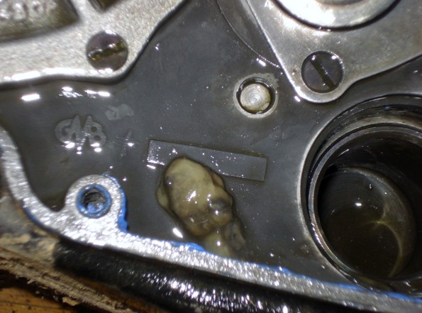

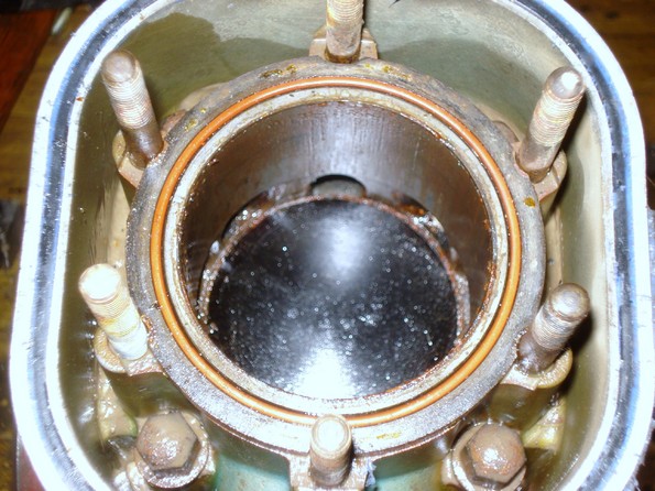

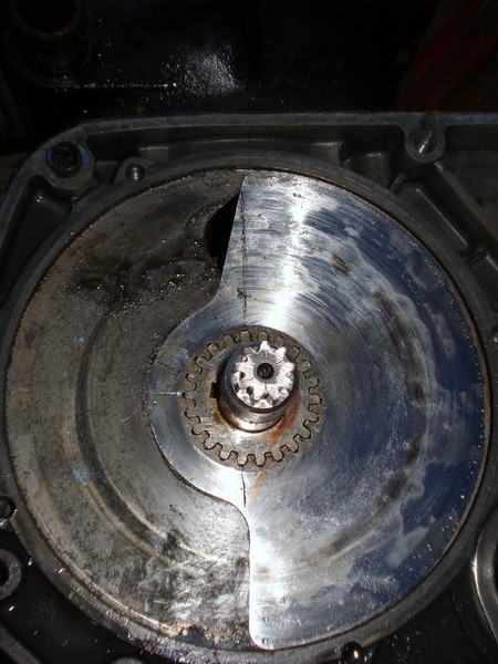

JF on voit pas bien sur tes photos l'état du carter au niveau du disque, c'est en général là que ça merdouille avec une surface creusée au niveau du trou d'admission.

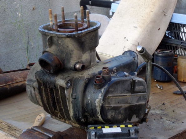

Et puisque justement nous y sommes dans le Rotax, go :clin:

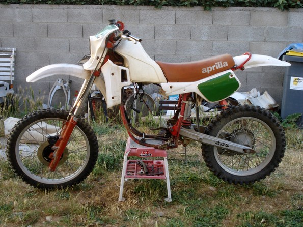

Une petite revue de détails aïe aïe aïe :

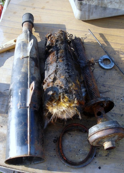

Le silencieux avait fait pipi dans le garage, je lui ai fait la peau, trempé dedans

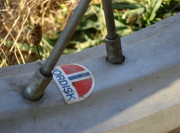

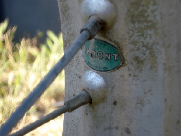

Jante arrière Akront
et avant Nordisk ? ? ?

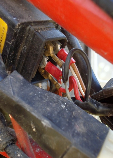

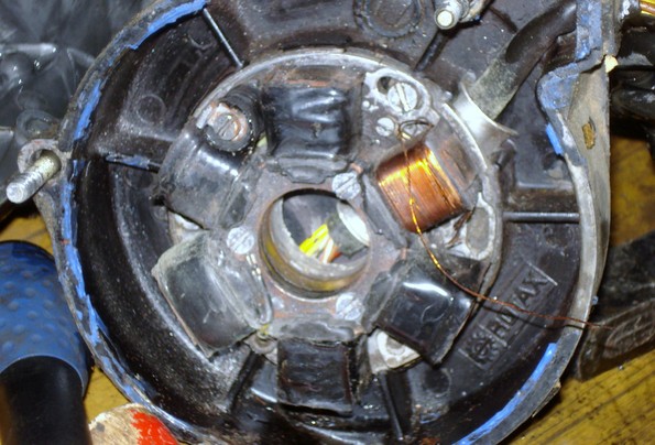

Branchement de la bobine pour mémoire

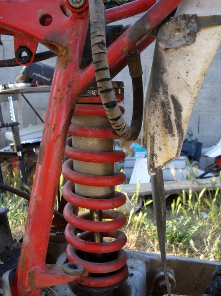

Amortisseur, çà craint, tout fendu et pipi jaune, gamin va

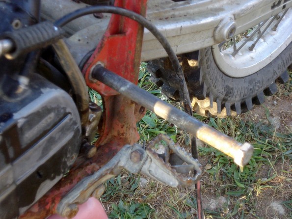

Moi content, enfin un axe de bras oscillant que je n'aurais pas à couper

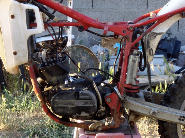

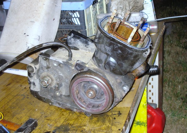

Voilà Monsieur moteur sur mon établit

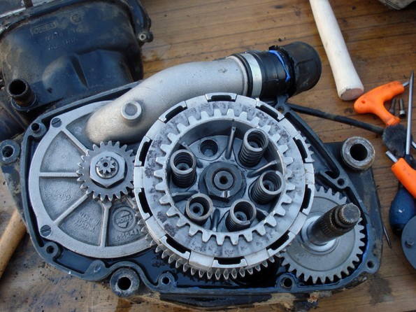

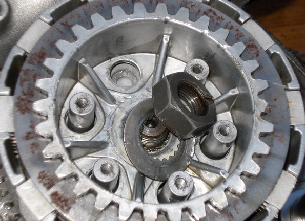

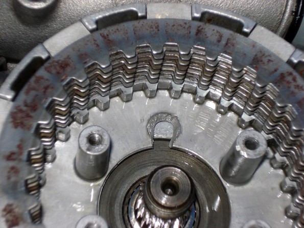

Le plateau de pression est enlevé, je crois qu'il manque quelque chose...

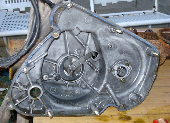

Carter d'embrayage

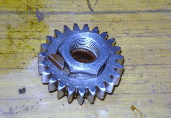

Ca craint, j'ai dévisser l'écrou de la noix d'embrayage à la main ! ! ! !
Gros moteur grosse rondelle
Effectivement, il manque bien quelque chose, encore un brutos sagoin

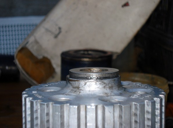

Pignon de queue de vilo, pas serré non plus

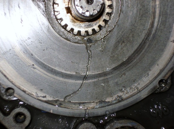

Il pleur il pleut b... euh dans mon Rotax....
Quelques petits traits pour se reprérer
Toujours de la lolo
que même le moteur il en fait pipi de la lolo
Dans le genre surprise à la c.... va falloir trouver quoi c'est comme bobine
Le moteur est décoincé...
Ils semblent bien les carters, on verra à l'ouverture et sans crasse...
C'est tout pour aujourd'hui !
Carter d'embrayage

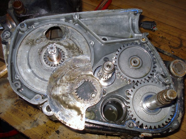

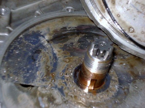

*gitane-mais a écrit :Je ne me souviens plus très exactement, mais je crois que le magnésium avec de l'aluminium proche crait une sorte d'électrolyse notamment avec le liquide de refroidissement ou l'effet de l'oxydation. Par l'effet, le magnésium se désagrège, et tu te retrouves avec des carters "troués".mikalet64 a écrit :quel est le problème avec le magnésium svp ?
Jf , je crois que tu intéresses notre ami allemand :clin:
en tout cas , belle mécanique
Interessant ce sujet! Quel eclectisme JF. Le problème avec le magnesium de l'époque, c'est qu'il n'avait pas été prévu pour durer 30 ou 40 ans....il se désagrège avec ou sans eau ou s'éffrite avec le temps, c'est pourquoi on doit refaire souvant les axes de fixation moteur, passage de 8mm à 10mm ou de 10mm à 12mm. C'est le gros point faible de ce moteur Rotax. Sur mes 4 SWM restaurées mécaniquement, il a fallu changer tous les carters .
Au niveau de l'endroit de la pompe à eau c'est plus critique. Pour cette raison, ROTAX a décidé en 1986 ( voire avant sur les modèles "cross") de faire des carters en Alu , comme les petits copains.

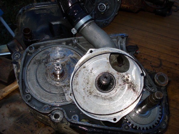

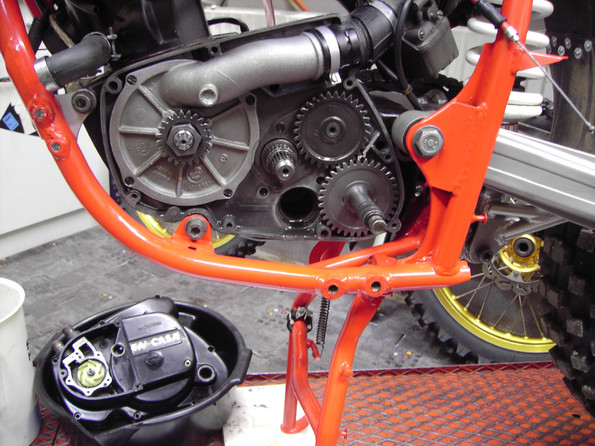

Looks like you have to do some work :rolleyes:
I will be interested what you (we) will see when you take off
the clutch cover and the rest of the engine (because of the magnesium material).
For information: it´s possible to remove the clutch cover without
removing the water pump. But you have to put the water pump
in pieces because of the sealing rings. And there will be some rust inside
of the pump housing, so you have to clean it.
Here a picture how it should be:
