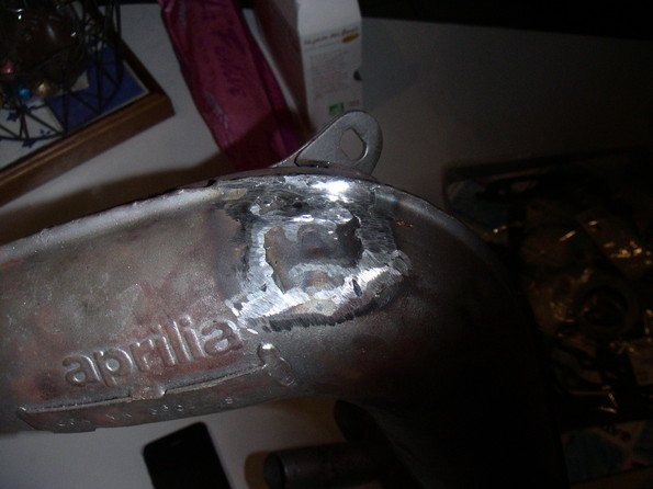

Même si c'est "trop tard", il eu été avisé de découpé sur la partie non-visible du pot, enfin bon... maintenant c'est fait.
Pour rattraper le coup, tu peux essayer d'aller chez sud-toto, feu-rouge, enfin en centre auto (dur pour pas faire de pub :rolleyes:) et faire l'acquisition de mastique pour échappement. Ca sert normalement à reboucher les fuites, mais je ne peux pas te garantir la solution (surtout bien suivre le mode d'emploi).

en effet c est pas terrible !il a due souder au semi automatique et meuler par derriere!JUJU rs a écrit :du boulot de cochon , j'ai confié à mon chère beau père mon pot pour le sablage et il m'a vraiment rendu service en ouvrant le pot comme une boite de conserve pour enlever une chicane baladeuse du travail de pro comme vous pouvez le voir.
Pouvez vous me donner un conseil pour récupérer cela, si tu avais su JP tu ne m'aurais pas confié ton pot !

ya pas grand chose a faire a part recouper le morceau et ressouder propre au tig.

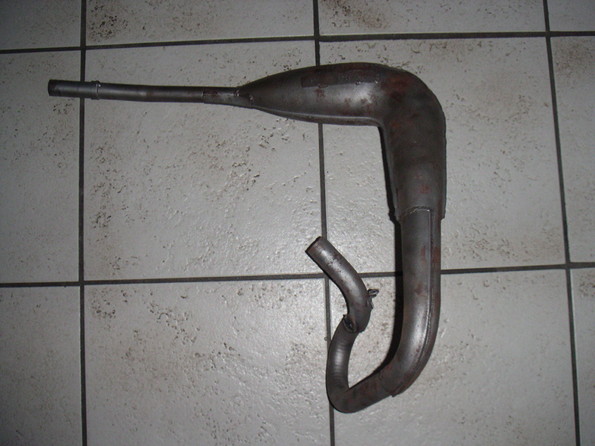

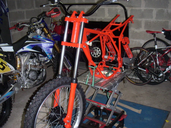

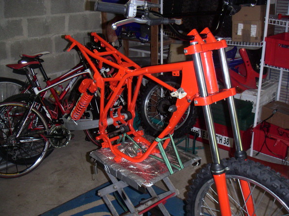

Voila je me remets au boulot , voici enfin le remontage , ma plus grande peur le rayonage mais cela c'est pas trops mal passé avec un peu de patience et beaucoup de lecture de vos expérience merci le forum , je recherche le silencieu d'origine si il y en a un qui est stocké par la....
