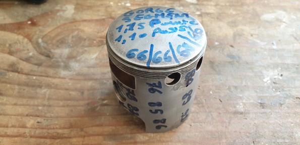

Mon piston est un C donc 71.96 à la jupe à l'état neuf.
Le mien fait 71.92 en bas de jupe au Ø le plus grand et 71.80 en haut côte prise juste en dessous des 4 petites gorges et avec une petite ovalisation.
Mon cylindre est parti chez Revaltec pour un Nikasil à 72.00 (0 -0.01) j'ai mit mon piston dans le colis. Ils doivent me contacter après analyse avant d'intervenir sur le cylindre.
Si j'ai bien tout compris comme c'est un C il faudrait que mon cylindre soit usiné plutôt à 72.01 pour avoir 0.05 de jeux au Ø avec un piston neuf?
Donc dans l'état des choses, avec un cyl à 72.00, mon piston aura 0.08 de jeux au Ø à son point le plus fort. alors avec un neuf il y aurait 0.05 - 0.06
J'ai une question pour réduire se jeux, si je fais faire mon cylindre à 71.99 avec ce piston le jeux sera correct, mais quel seront les conséquences sur ma moto, elle sera très difficile à réglé?

bonsoir , il y a 5 pistons A, B,C,D,E
on commence en diamètre à 71.94 A
71.95 B
et ainsi de suite par 0.01
le jeu entre le piston et cylindre doit être compris entre de 0.05 0.06 entre la jupe du cylindre et celle du piston au dela de 0.1 c'est nikasil a refaire et piston neuf

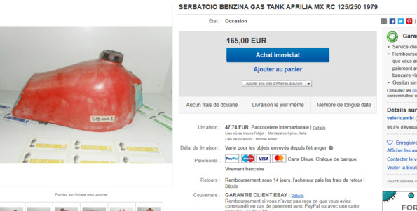

si tu comptes la remettre dans son état initial ,il faut juste trouver un réservoir de 1979
car la selle est modifiable il faut raccourcir la pointe le reste est identique
les plastiques blancs sont vendu par vintage art (voir le post consacré )
donc a part les plastiques ta moto est conforme a l année modèle du 1/ 1979 -au 7/1979 ,après la fourche est a axe déporté
il y un reservoir a vendre le bon pour 1979
https://www.ebay.fr/itm/SERBATOIO-BENZI ... 3954809997

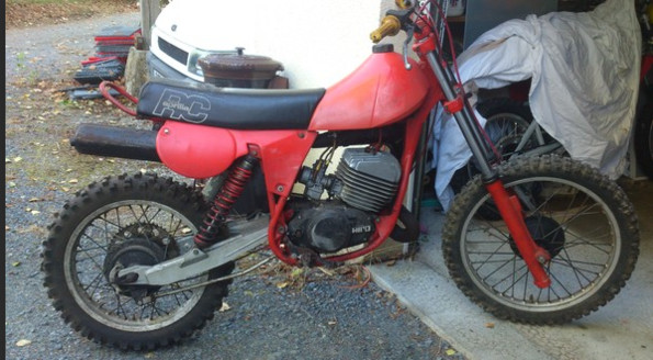

BF
Messages : 389
Message par BF »
:mick :quoi: je crois que je possède l'Aprilia la plus croisée de ces années là, il y a déjà un bon moment qu'elle ma fait perdre mon latin, mais là avec ces nouvelles info que je lis, je vais commencer à chercher la poutre dans mes combles ou je vais installer une corde :D
J'ai une enduro 250, piston de 72 (donc vu ce que je lit, pas pour la France), mais mon cylindre n'a pas de clapet donc sur ce point: "pour la France".
Dans le descriptif de Thierry, la seule moto qui a tout les critères de la mienne ça serait une 250 cross , la tout ok ( 250 piston 72 et sans clapet) Mais se raccourci serait trop facile.
j'ai une boite 6vt donc forcement enduro non? Et sur ma selle c'est écrit RC don là aussi enduro? j'espère au moins avoir compris que les RC c'était des enduro et les MX c’était des cross... que quelqu’un ne va pas me dire: "pas forcément", parce que là je monte dans mes combles direct... :quoi:
Déjà que j'ai un cadre de 250 de 1979 (fixation cale pieds soudé) qui n'est pas le modèle utilisé pour les motos française de 1980, alors que ma moto sur ma carte grise c'est sans aucun doute une 1980 (1er mise en circulation mai 1980, avant le 1er juillet donc c'est sur ce n'est pas aussi un modèle 1981) même si mes plaques rouges de 1981 que j'ai actuellement dessus commençait à m'embrouiller, mais là grâce à Thierry j'ai bien compris qu'elle n'étaient pas d'origine et les trous décalés des fixations l'on confirmés, au moins ça c'est élucidé, ouf :) on peut les oublier.
Mais du coup ça serait encore trop facile s'il y avait juste l'énigme du moteur à élucider, j'ai aussi celui qui concerne mon réservoir jumbo et forcément la selle qui va avec... Birdy tu m'as confirmé que mon cadre était bien un modèle 250 de 1979 ( Italie), mais alors comment est venu se rajouter dessus un réservoir qui n'était que monté en 1980 en Italie. Ou dans ce cas c'était un cadre de 1979 qui restait dans les fonds de tiroir italien, cédé contre bon soin l'année d’après au français, qui l'on équipé du nouveau réservoir et de sa selle qui va avec, et comme par magie c'est devenu une moto de 1980... Et en janvier 1986 je suis devenu l'heureux propriétaire de cette magnifique moto mutante :D
Je sais, il y en a qui vont me dire on ne comprend rien à ton Roman, et que pas envie de répondre ça vous donne mal à la tête, et ben moi aussi :lol: :lol:
Aller pour ceux qui n'ont pas mal à la tête et aime les énigmes, voici un très belle indice.
Modifié en dernier par BF le 23 mai 2020 12:36, modifié 1 fois.

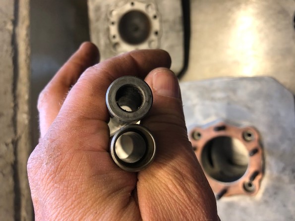

birdy459
Messages : 2849
Localisation : tilff belgique
Message par birdy459 »
THIERRY a écrit :Pour Aprilia:
Moteurs Enduro en 240 pour la France: piston diam 71mm
Moteurs Enduro 250 ailleurs: piston 72mm
Moteurs Cross en 250 y compris en Franc: piston 72mm
Modèles enduro France: cylindres sans clapets
Modèles cross : sans clapets jusqu'en 1980 et avec à partir de 1981
il y a eu beaucoup plus d'aprilia 240 cross que de de 250 en France , la tva sans doute

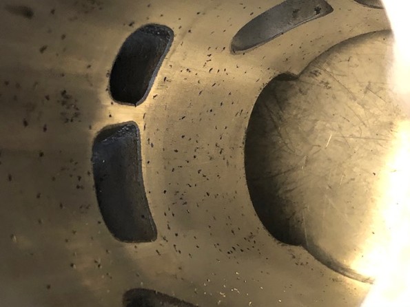

birdy459
Messages : 2849
il y a eu plusieurs version des hauts moteurs a clapets
la encore une fois les différences sont
aprilia traitement différent des autres 'lisses les autres a trous
les dômes sont différents entre cross et enduro
les pots et silencieux adaptés aussi
la dernière version 1982-3 (pas chez Aprilia qui passait au rotax )
la il est encore diffèrent , dômes et admission pour carbu 38 et pot plus gros
photo demain

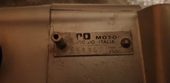

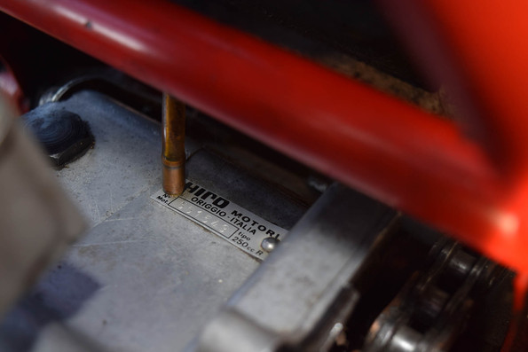

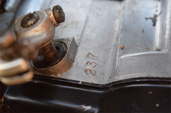

Messages : 27377
Toujours dans les détails, la cylindrée peut figurer sur les carters, exemple pour un moteur origine France ici:
Messages : 27377
"R" pour régularité ou MX pour Cross sur les plaques moteurs
Messages : 27377
Pour Aprilia:
