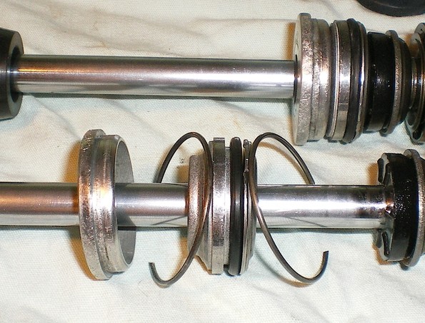

en effet j ai tout refabriqué (a ma facon) car a la l époque je ne trouvais pas de kit jointSwoum_55 a écrit :Sauf que je vois pas comment il a pu inverser le montage, sans refabriquer des pièces.
Le montage Ohlins a évolué dans ce sens. De même que la plupart des kits de réfection, style All Balls.
le canari
- Messages : 3836
- Localisation : Lyon
Oui, d'ailleurs je viens d'essayer c'est pas possible avec le kit joint que j'ai. Si j'inverse le montage je ne peux plus refermer le couvercle...
C'est bien une question de joint neuf comme pour les couvercles de bonbonne latérale des hydrocross, faut appuyer comme une brute sur le couvercle pour pouvoir mettre en place le jonc d'arrêt mais là c'est encore pire.
Rien à voir avec des Ohlins ou tu as du jeu pour pouvoir enfoncer le guide tige et placer ton jonc tranquillement...

Oh que non, j'ai déjà remonté quatre paires d'Ohlins, c'est du caviar à coté !
Ou alors je suis tombé sur une paire de Corte Cosso bien vicieuse !

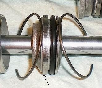

Des Corte Corso ou Ohlins, la difficulté est la même!!! ;/
J'ai l'impression que la coupelle du milieu, est à l'envers.
Bin non, je viens te regarder sur Pureenduro, :clin:
Faut peut-être compresser fort, du fait des joints neufs.

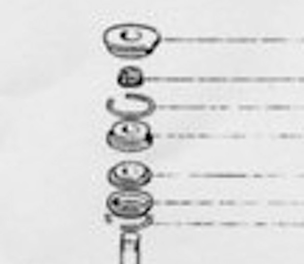

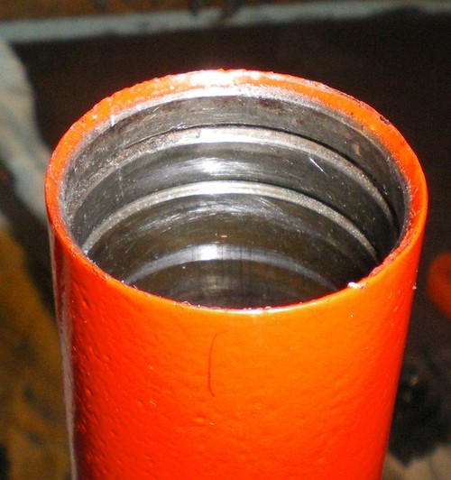

J'ai attaqué le remontage mais déjà dans le doute !!! Pour moi, le bon ordre de remontage pour le guide tige est comme ceci :
Sauf que cela ne monte pas car impossible de repousser suffisamment le guide tige pour faire entrer le dernier circlip !!!! :hein:
Comme j'ai monté les pièces il y a 7 mm entre les circlip et idem dans le corps donc impossible !
Pourtant, l'ordre de mes pièces correspond au schéma que j'ai :
Vous avez fait comment ceux qui on déjà remonté des Corte Cosso ? C'est le même principe pour les amortos à bonbonne latérales d'après les plans...
En tout cas, une chose est sûr, c'est les premiers et derniers Corte Cosso que je refait !!!!

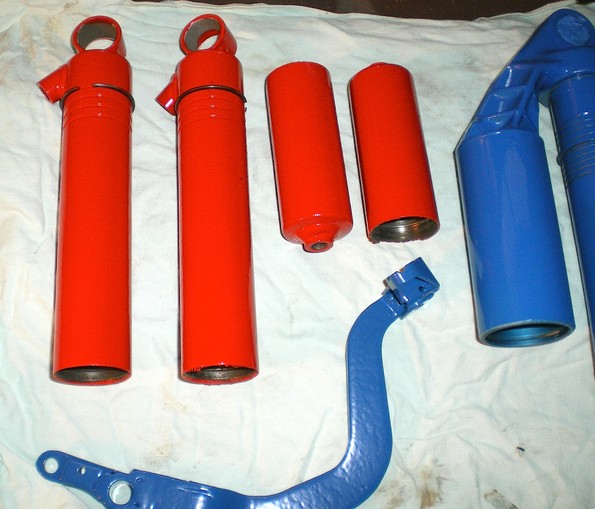

Good job Dom ! Merci encore !
Je m'aperçoit au passage que j'ai cherché pendant longtemps le RAL du bleu des Ohlins ITC et que celui-ci est très proche du 5010 des cadres de TXP ! J'ai peint ceux-ci avec une bombe de bleu Ohlins vendu une fortune par un marchand du web, je vais me procurer un nuancier RAL, comme ça je pourrai déterminer le bon RAL.

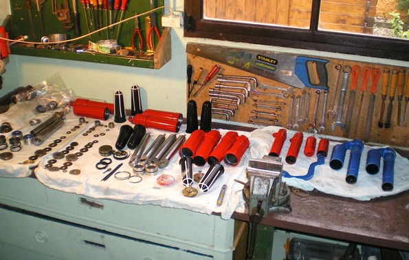

J'ai un peu de taf de montage pour ce week end :hein: :
