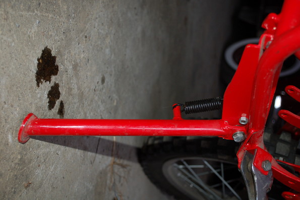

Il y a une fuite à la béquillefred68 a écrit :...
[img_citation]http://www.srcf.fr/forum/img_forum/2013 ... 0056-4.JPG[/img_citation]

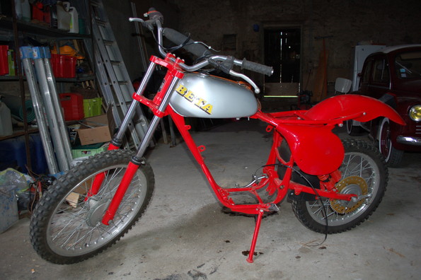

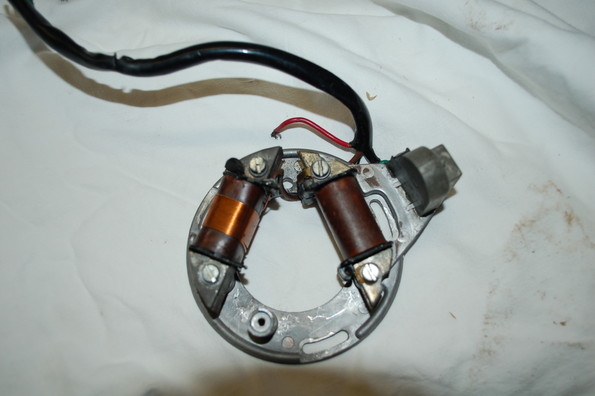

salut fred pour le fil de l'allumage il doit venir de la bobine de droitefred68 a écrit :Premières photos de la moto
[img_citation]http://www.srcf.fr/forum/img_forum/2013 ... 0055-5.JPG[/img_citation]
Betaman, voici une photo de la béquille avec son système de fixation.
[img_citation]http://www.srcf.fr/forum/img_forum/2013 ... 0061-3.JPG[/img_citation]
Quelqu'un peut il me dire où va ce fil rouge ( sur le bouton rouge ????)
[img_citation]http://www.srcf.fr/forum/img_forum/2013 ... 0066-2.JPG[/img_citation]

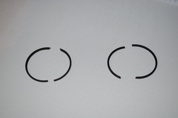

Et ces sacrés segments...Introuvables jusqu'à présent...Je les aurai(un jour)
pour les segment mina
- Messages : 4180
pareil !! tu retaille gentiment ! http://www.scafutopistoni.it/index.php? ... toni&id=69
ou un piston neuf
c'est bien foutu la béquille :clin:

non pas derbi il te faut si tu a le moteur d'origine du 1.5 38 mmfred68 a écrit :Oui, c'est la bête. Mais je fait le tour des garages pour trouver des segments. C'est la galère. Apparemment je peux mettre des segments de derbi. Tu confirme ?
Je cherche aussi le schéma de cablage de l'allumeur....
J'éspère la terminer rapidement et vous la montrer terminée.
j'en avez trouver chez les marchands de tronconneuse :rolleyes:
ex http://shop.saegenspezi.de/Segment-38mm ... hl-011-015
( je remarque que tu a une béquille latéralle apporté souder au cadre ? )
