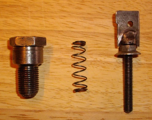

Bravo !
C'est ingenieux pour un gamin de 15 ans :)
Moi à cet age, je demontais et remontais tout ce qui était mécanique de mon BPS Navaho mais je comprenais rien à l'allumage.
Je commence à peine :)
Messages : 4050
Un outil "home made". Fabriqué quand j'avais 15 ans. :mick
