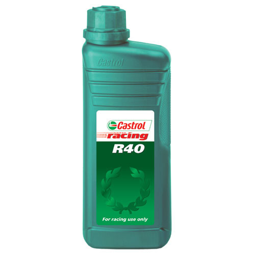

la " R40" est pas mal non plus dans la catégorie "ricin"
les mecs en vitesse utilisent (aient) celle la par temps de pluie ça evite de coller les boisseaux
hyper polyvalente !! super huile de mélange , va aussi tres bien dans les boites de vitesses,
et dans les moteurs 4 temps performants !!!
mais c'est 3 voir 4 % mini

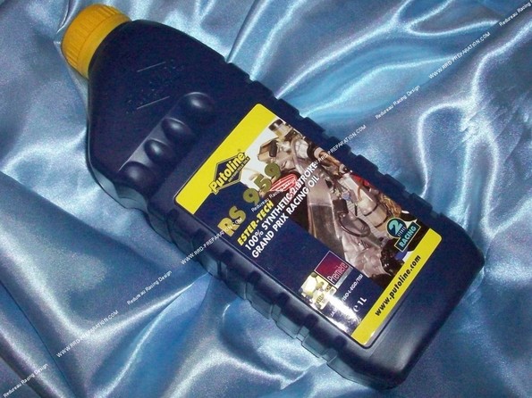

j'ai fait mes 2 ou 3 dernieres saisons avec de la putoline racing a base de ricin a 1,5 % avec de "l'avgas"
meme dans le sable ou je roulais beaucoup, jamais rien cassé !!
au démontage le cylindre était "miroir" véridique !!!!
c'est pas celle de la photo je me souviens plus de la ref
mais entre celle-la et la castrol "A 747" y-as pas mieux !!!
