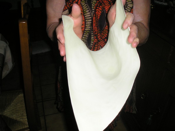

la couleur blanche est elle de la résine?
coloré le support?
possible de faire un gb introuvable?
un petit tuto devrait interessser beaucoup de monde pour faire un remplacement de plastiques introuvables
@+fred

Heureusement que cette pov' pièce cache le reste pétard!! :quoi:
Tu as une belle tunique Didier :P :lol: :lol: :lol: pour cette présentation :clin:
:) :) :) :) :) la meme piece pliée a l'extreme !!
c'est presque plus souple que du plastique
J'espère ne pas dire de bêtises Thierry, mais je pense que cette technique doit aussi permettre des pièces plus fines, proches de l'abs original ?
Messages : 27215
Résine Epoxy entoilée. C'est plus cher que la résine brute, mais ça reste raisonnable.

oui bonsoir
c'est quel produit qui permet cette élasticité
car la résine traditionnel dure et cassant
est ce aussi facile à mettre en oeuvre
c'est chère?
merci thierry
