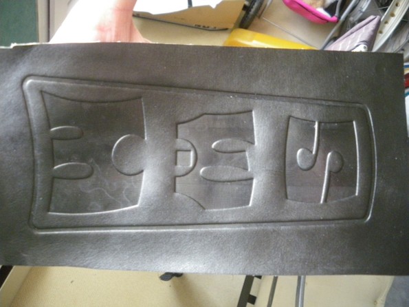

Bonjour
Voila premier essai , pour moi le poinçon n'était pas assez chaud , un bon 150° voir 170° serait mieux.
Je ressaye demain
Voici la photo

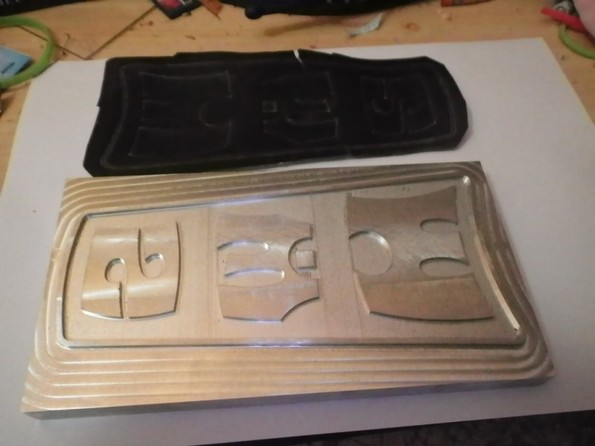

Oui je vais faire chauuffer un plaque d'alu mettre un thermo-collant , mettre le scaille , le poinçon sur le dessus et presser fortement .
Normalement ça doit marcher
Solcarlus
Messages : 4043
Ouah, joli morceau :)
Que vas tu utiliser comme contre-forme?
Vivement qu'elle roule !

Ben pour le relief ya pas trente six solutions le seule c'est de refaire un poinçon en aluminium usiné en fraisage CN et pour le programme j'ai scanné l'ancien bout de selle et redéfini les pourtours.
Normalement je dois usiner ça cette aprés midi ensuite je ferais une photo.
Après il va falloir expérimenter au niveau de la t° du poinçon qui va tourner a mon avis autour des 100 a 120°.
Il me reste a trouver le tissu thermo qui sert a coller la gravure .
Je vous tiens au courant.
