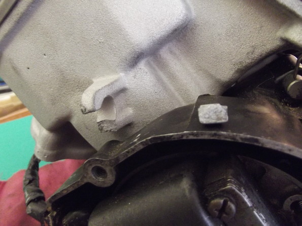

par gpm1 » 18 avr. 2012 08:52
Je vais trouver une solution.
Comme je risque d'avoir besoin du cylindre samedi prochain, je vais provisoirement faire ça à l'arrache, style collier "colson", mais ça devrait tenir pour une journée.

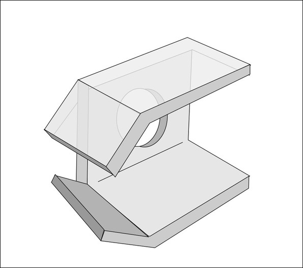

par Swoum_55 » 17 avr. 2012 22:44
Et si tu essayais de fabriquer un truc comme ça:
Tu peux faire une contre plaque avec un cran d'arrêt et bloquer le tout avec le tendeur de câble.
Voir coller, au bicompo.

par gpm1 » 17 avr. 2012 20:03
Oui, l'arrêt de gaine saute, quoique avec la tension du câble ça devrait tenir mais je préfère le faire réparer si c'est possible.
Me reste plus qu'à trouver le bon "faiseur".

par TXP 51 » 17 avr. 2012 19:53
Tu a regardé si l’arrêt de gaine saute ?
Sinon gros chanfrein sur l'un et l'autre,un point a l'alu

par gpm1 » 17 avr. 2012 19:45
Je ne sais pas comment je me suis débrouillé, en montant le cylindre je m'aperçois que la butée du câble d'embrayage est cassée.
Fait ch..r !!
Un cylindre réalésé avec un piston tout neuf.
Ça se soude ?
J'ai le morceau.
