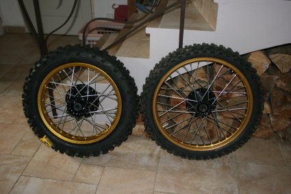

salut

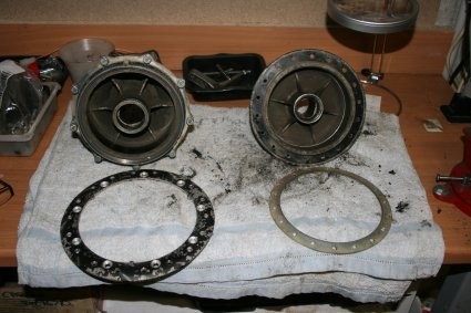

retour des roues du brissoni
bientot le remontage des roues suivie par le faisseaux eletrique et pour finir le moteur

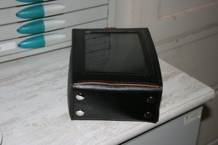

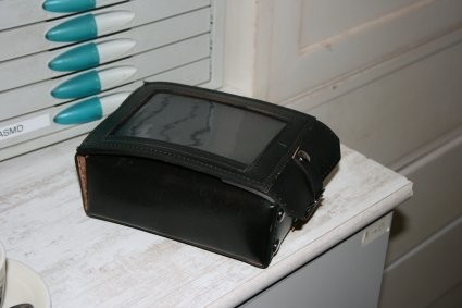

pour la saccoche elle vient de novegro ( en fevrier ) belle copie surtout pour 25 euros

bonsoir
peux tu me dire ou tu as trouvé les décos ,car il me faudra les mêmes bientot .
merci d'avance
serge
raph
Messages : 83
Enregistré le : 23 avr. 2011 14:35
Message par raph »
ou a tu trouvé la sacoche;ça m interresse

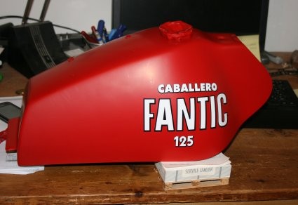

salut

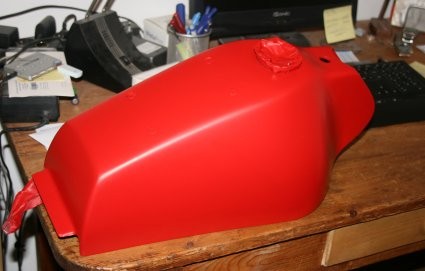

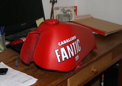

voila un peut la suite du remontage du fantic 125 79
voila le reservoir repeint
avec la deco
rservoir reparti pour le vernissage final
saccoche de reservoir
a + pour la suite

je croyais que d origine c etais plus en satiné

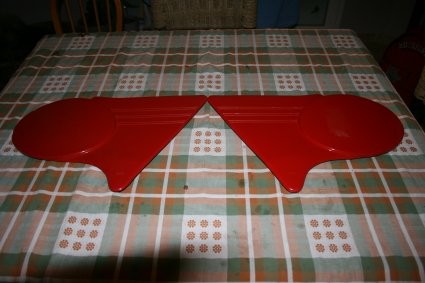

Messages : 27377
Plaques latérales de chez BMZ?
enduro fantic 38
Messages : 184
Enregistré le : 06 août 2009 15:29
Localisation : 38
Message par enduro fantic 38 »
Pariel peinture epoxy noir brillant mais j ai pas la réf du ral

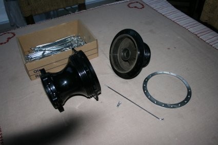

merci ,et pour les moyeux
enduro fantic 38
Messages : 184
Localisation : 38
Traitement zingage et peinture epoxy ral 3000

bonsoir quelle sorte de traitement fait tu au rayon et aux divers pieces,et quel peinture sur le reste

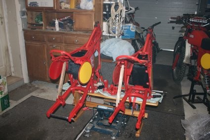

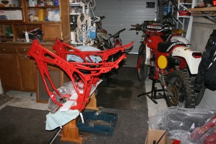

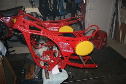

le montage continue doucement
je roule en 12x54 mais je vais faire quelle tours en plus court
quelle est votre rapport sur vos brissoni
a+
Messages : 27377
Oui très chouette. Il est beau le cadre du Brissoni.
Quelle transmission utilises tu en course?

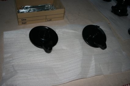

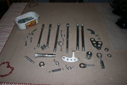

salut
voila les pieces apres traitement
pour le brissoni en arriere plan , il va faire les family
