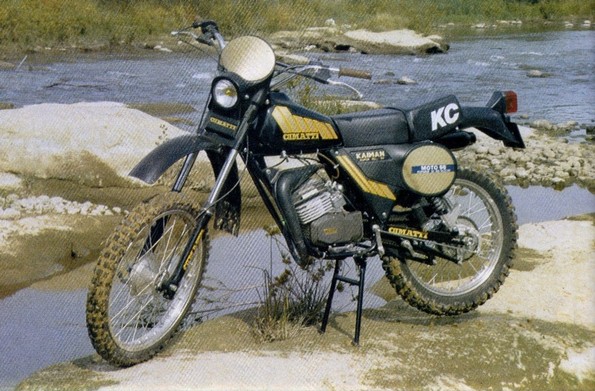

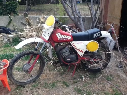

Voilà le X28 (actuellement en annonce sur le site)
et voilà le X30 (ou Kaïman Super)
Le X28 est au X30 ce qu'un X19 est au X21.
Le X28 dispose de moyeux tôles et suspensions classiques.
Le X30 dispose de moyeux coniques et suspension Marzo à bonbonnes séparées.
