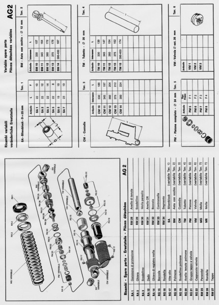

Merci,mes amortos sont donc des AG2 ?
Je te fais un MP pour la doc

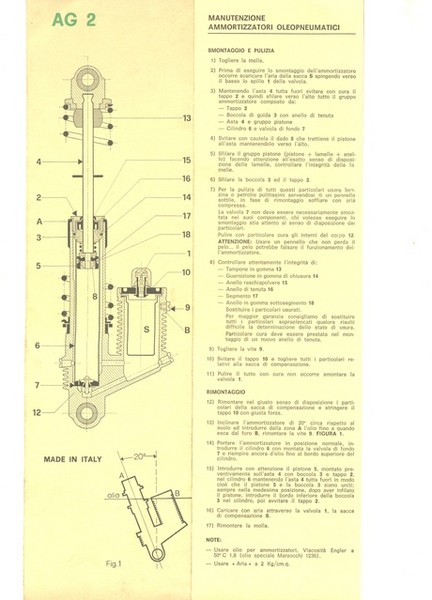

pour la quantité d'huile effectivement c'est la bonne méthode, j'en suis à ma 11ème refection de Marzo et j'ai toujours procédé ainsi...
pour info, j'ai la notice ci jointe je peux l'envoyer en MP à qui n'en veut sur demande à alpa60(at)wanadoo.fr.... :P

bonjour l'explication est tres bon + ou- 20° et cela marche, pas trop de pression dans la membrane elles sont fragile

Oui c'est un peu ce que je pense faire,20° d'inclinaison comme le verre sous la pompe à bière :lol: et HOP :P

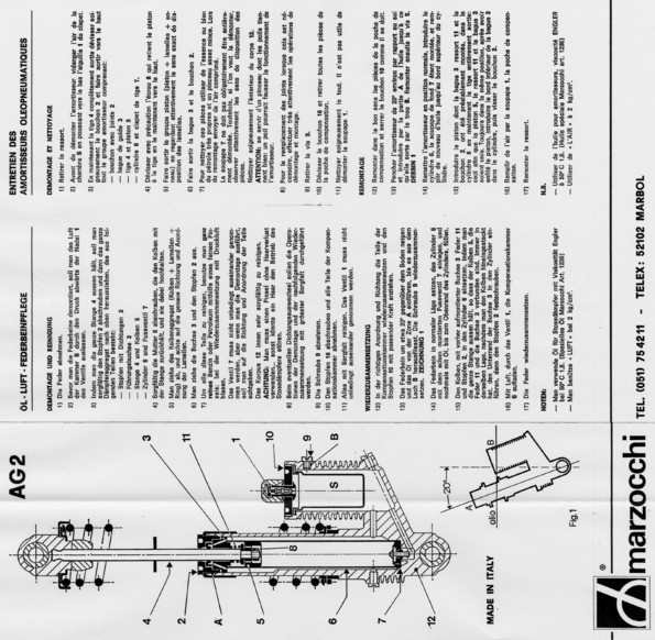

Voila ce qu'ont peut trouvé sur le net ( voit la figure 1 en bas ) ,remplire avec une inclinaison de l'ordre de 20 degrés , la méthode vaut ce quelle vaut mais ça doit pas être loin de la vérité ! ;)

Bon ben renseignement pris ,c'est un peu comme le "fût" qui met un certain temps pour refroidire, le Marzo il faut une certaine quantité d'huile :P
On vas tester la semaine prochaine en vacance,apparement l'important est de bien purger l'air ;)
