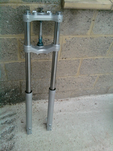

Saurais-tu me dire comment on fait pour démonter l'axe du T, les ressorts de fourche doivent donc être plus grands sur la 81 ou alors il faut mettre des cales de précontrainte.
J'ai vu une fourche 35mm droite de ktm gs de 80 à vendre. Crois-tu que c'est le même type?

HELP! Help! :o
Je suis occupé à retaper une swm tf1 avec un cadre de 81 je crois! (Avec les pattes en alu comme supports moteur).
J'avais acheté une partie-cycle démontée (cadre-fourche-jantes-moyeux-réservoir-...)
Le cadre est repeint.
La fourche est terminée. Repeinte, nouveaux spy, nettoyage intérieur, roulements.
J'ai eu le tort de ne pas essayer la fourche sur le cadre avant réfection. :(
Résultat : pas moyen de mettre la fourche sur mon cadre, l'axe de T étant trop court d'au moins 2/3 cm.
Voilà mes questions : les fourches de la 80 et de la 81 sont-elles différentes en ce qui concerne l'axe de T et la longueur totale?
Quelle est la longueur de la fourche de la tf1 de 81?
Voici les mensurations de celle que j'ai :
Longueur de la colonne de direction de mon cadre : 175 mm
Longueur de l'axe de T : 195 mm
Diamètre de l'axe de T :20 mm
Diamètre de la fourche : 35mm
Hauteur totale de la fourche : 956 mm
Bas du T en V.
Si vous pouviez m'aider! :bise:
