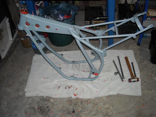

Oui, Thierry, j'ai un peu avancé.
Le cadre est remis en couleur.
http://www.srcf.fr/forum/userimages/DSCN0456.JPG
J'ai fait une entretoise pour le support moteur cassé
http://www.srcf.fr/forum/userimages/DSCN0650.JPG
J'ai attaqué le remontage
http://www.srcf.fr/forum/userimages/DSCN0663-1.JPG

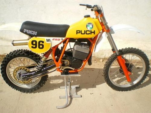

Voici une photo de ma PUCH 250 !
Belle au premier abord, mais à démonter entièrement pour peinture du cadre !
J'ai presque la même moto que toi et j'ai aussi la peinture du cadre qui part en morceaux, je pense aussi que je pourrai l'enlever avec une simple souflette d'air ! Etrange ressemblance ?
Je vais pratiquer comme pour toutes mes motos, apprêt Epoxy et peinture traditionnelle Auto, du RAL qui correspond ! En principe cela tiens très bien comme cela, sauf si tu la trempe dans de l'eau de mer :/ C'est un ami démonstrateur en peinture qui m'a conseillé cette méthode qui va bien ! :clin:
Pour ton cadre et filetage, je te conseille d'aller voir spécialite en mécanique générale qui pourra t'aider à le refaire ou éventuellement y mettre une bague spéciale refiletée !
