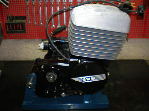

EPOXY= peinture au four, sinon tu peux repeindre sur le moteur à condition d'avoir tout préparé correctement avant.
D'autres plus connaisseurs que moi pourront te donner des détails.

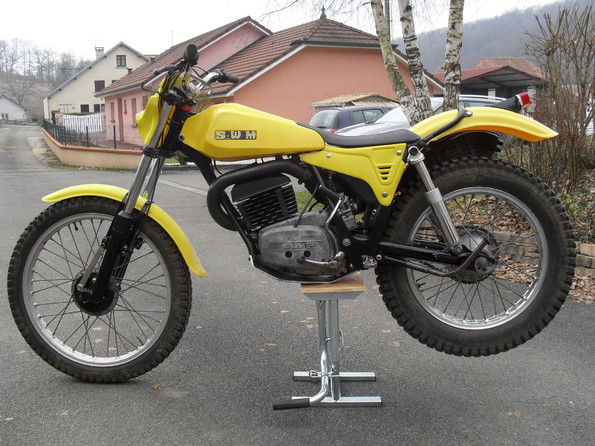

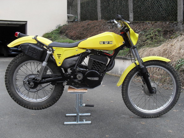

ployer a écrit :Suite à ma présentation ou je vous montrais mes restaurations,je vous donne le résultat de ma 240 TL.
Ce n'est pas la qualité des réalisations que je vois sur le site,mais cela va me permettre de rouler en ancienne cette année,j'espere sans encombre.
deux pneux neufs sont en attente dans le sous sol
[img_citation]http://www.srcf.fr/forum/img_forum/2011 ... 1380-1.JPG[/img_citation]
[img_citation]http://www.srcf.fr/forum/img_forum/2011 ... 1378-1.JPG[/img_citation]
je refais maintenant une 320 TL et je serais preneur de tous renseignements pour peindre les carters en magnésium,si besoin je possède un four.

Jolie :P Fournales à l'arrière ?

ployer a écrit :bonsoir
je ne l'ai pas peind car je ne connais pas la bonne technique
donc il a été sablé puis vernis.
j'ai vu sur le site des personnes qui utilisaient un four mais avec quelle peinture et quelle préparation?
Peinture epoxy, d'autres utilisent de la peinture moteur Haute Température. En général, avant on microbille.
Illustration d'un moteur repeint selon la méthode que j'ai décrite:

bonsoir

Superbe, pourquoi tu n'as pas peint le couvre carter gauche?
Tu nous feras suivre tes évolutions futures en course?
euh ! tu n'as pas à rougir de ton travail qui est très bien fait !
très belle machine :)
autrement je suis à la recherche d'un filtre à air d'Aprilia 312 TXR modele 89
